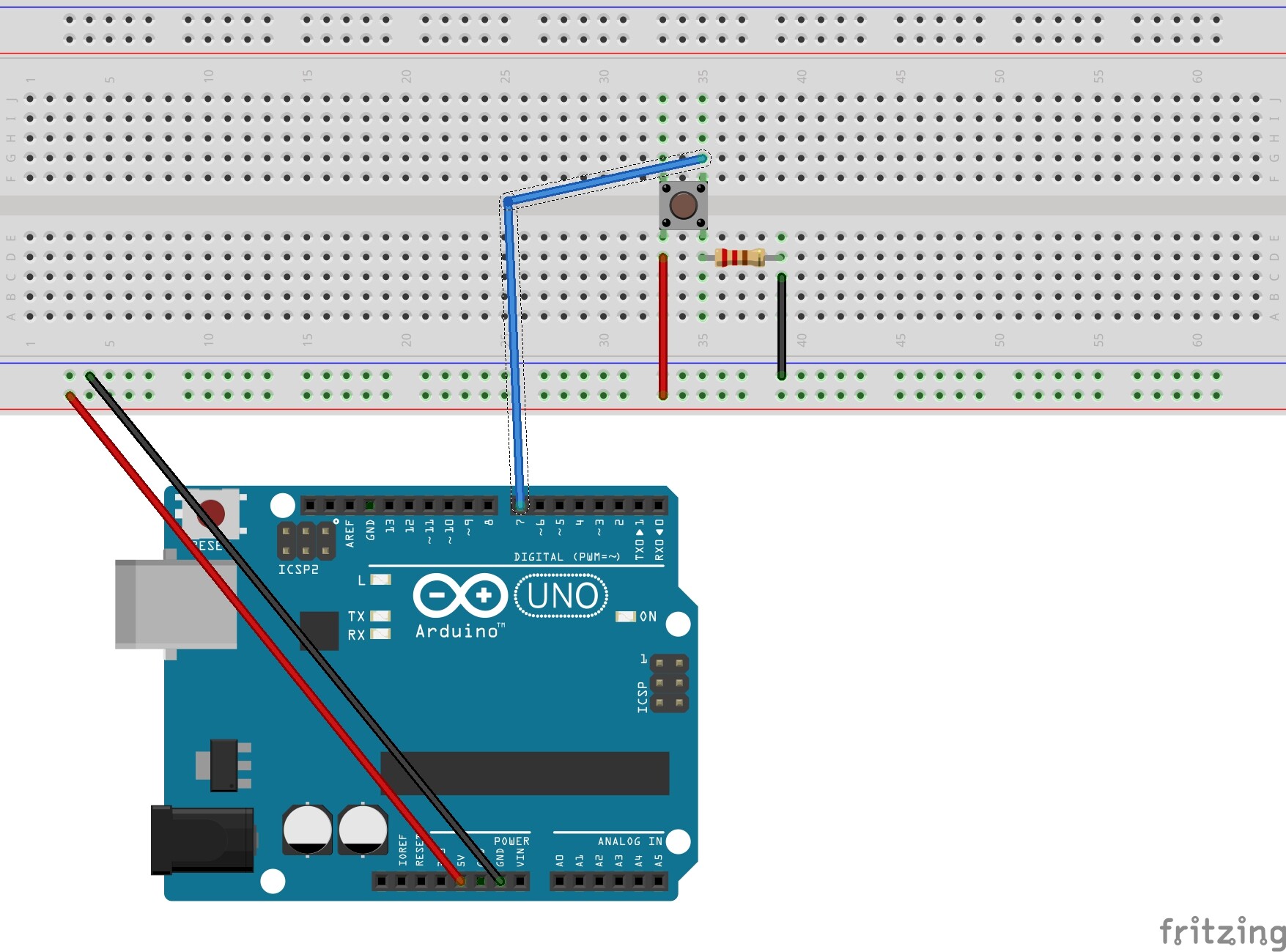

Spero riusciate a vedere il progettino fatto su fritzing...io ho eseguito cosi il collegamento(con resistenza da 10k)
collegando il bottone al pin 7. E corretto?
MattyRed99:
è sbagliato! Guarda lo schemino che ti ha illustrato Leo nel post precedente. Devi collegare la resistenza tra il cavetto negativo e il cavetto blu del pin. In questo modo quando rilasci il pulsante il pin andrà a massa a traverso la resistenza e ti darà valore "LOW" o "0", altrimenti se lo lasci com'è apena rilasci il pulsante il riferimento al pin non sarà ne positivo ne negativo e molto provabilmente il risultato sarà quello che hai già avuto: 1010101010101.

Quindi il collegamento deve essere fatto come nello sketch qui sotto??

Il collegamento è giusto. idem dev'èssere per il secondo pulsante su un'altro ingresso.
