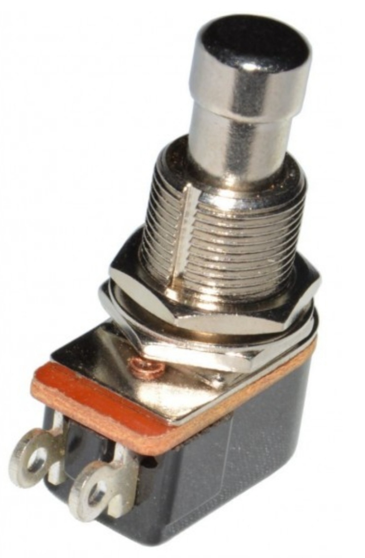

Ho fatto come dicevi, i pin analogici li ho definiti come pullup e messo il (!) prima del digitalread, ma purtroppo non è cambiato niente. Ho anche voluto fare una verifica diretta senza for e senza led, stampando sul monitor seriale il pulsante premuto, tipo se premo A0, appare A0 e cosi via anche per gli altri, ma niente da fare nemmeno in questo caso, infatti finchè premo A0 e A4, sul monitor stampa correttamente A0 e A4 ma appena premo, per esempio, A2 mi stampa A1, poi A2 poi A1 poi A3 e cosi random per gli altri pulsanti, come se i 3 pulsanti centrali non li riconoscesse. Se invece tolgo il punto esclamativo, li stampa correttamente cioè A0 A1 A2 A3 A4, come se con la logica invertita li riconoscesse, e ho anche provato il tutto su un altro Arduino Uno, stessa roba. Non capisco come sia possibile che se metto in corto il pulsante A2, per esempio, è come se Arduino vrdesse in corto A1 o A3 o A2. Non ha senso questa roba, per di più se si ripete su un secondo Arduino. Inserisco il codice

Fai foto dei pulsanti

Grazie, proverò anche a cambiare pin, non l'ho fatto perché volevo capire se fosse un problema di codice, lo farò. I pulsanti sono degli ON-OFF momentanei come questo, sono nuovi di pacca perfettamente funzionanti, collegati adesso in pullup... un polo a massa e l'altro al pin
