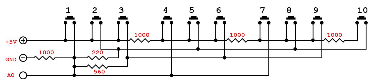

visto che devi usare un pulsante alla volta puoi usare un pin analogico per collegare più pulsanti come indicato [u]QUI[/u]
Interessante grazie, sto risolvendo cambiando impostazione dei pulsanti

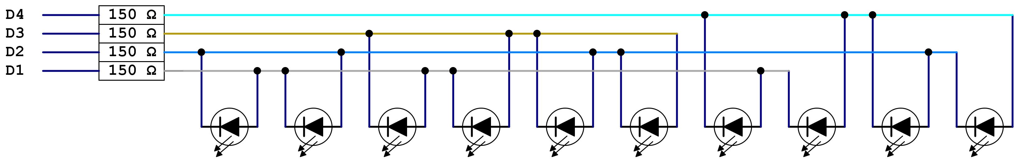

In uscita si può pensare anche a multiplexing (7 uscite -> 12 LED) o charlieplexing (4 uscite -> 12 LED), in ordine di crescente complessità software.

il multiplexing 4x3 si puo' usare anche negli ingressi, si arriva a 12 pulsanti su 12 led con solo 14 pin, ci si starebbe volendo, magari si può pensare a mettere in comune la selezione delle colonne e quindi forse si puo' fare 12 led su 12 pulsanti con 4 colonne con 3 pin in lettura pulsante e 3 pin in scrittura led, lavorando in logica negata, tenendo alte le uscite libere e usando le resistenze di pull_up sugli ingressi, complicato ma permetterebbe 12 pulsanti indipndenti con 12 led indipendenti con 10 pin usati. Ma vedrei meglio la prima soluzione che ho proposto: 10 ingressi commutati su uscita al bisogno, tanto solo un led deve esserre acceso per volta

  • Charlieplexing
