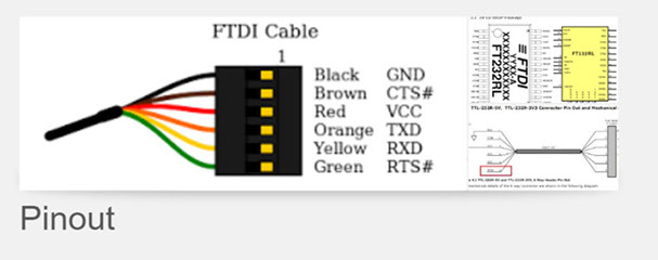

dalla foto che ho postato le connessioni sono giuste? perche sul sito dell adattatore usb vengono illustrate chiaramente le connessioni, mentre per Arduino Ethernet mi sono basato da foto di altri adattatori che vedevo collegati ad Arduino, non ho trovato (o capito) quali siano le uscite di quei 6 pin a cui mi sono attaccato(vedasi foto allegata al post).

Basta leggere il reference per capire come sono messi quei sei pin ...
The 6-pin serial programming header is compatible with the USB Serial adapter and also with the FTDI USB cables or with Sparkfun and Adafruit FTDI-style basic USB-to-serial breakout boards. It features support for automatic reset, allowing sketches to be uploaded without pressing the reset button on the board. When plugged into a USB to Serial adapter, the Arduino Ethernet is powered from the adapter.
... quindi o secondo l'adattatore Seriale <-> USB di Arduno, o secondo il cavo standard FTDI (entrambi hanno la stessa piedinatura):

Il tuo adattatore ha la segunete piedinatura:
... quindi, l'equivalenza con il FTDI standard è: USB 5V -> VCC, GND-> GND, DTR -> RTS, RX e TX c'è da vedere se vanno incrociati o meno.
Guglielmo
Ok..grazie Guglielmo.. recepito le piedinature dei 6 pin... allora confermo che l avevo connesso in modo esatto..
Quindi, purtroppo, provando anche ad invertire il tx e rx continua a darmi il problema..
