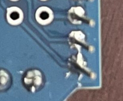

Prova a postare una foto (ben a fuoco) del retro della scheda, così possiamo controllare le saldature.
Ciao, Ale.
Brutto segno, sembra che rimanesse in attesa e poi proseguisse per timeout ... quindi, qualche cosa sentiva, ma non le informazioni corrette ...
Controlla la shield ... nessun corto tra le saldature?
Guglielmo
P.S.: :grin: ... ilguargua mi ha preceduto ...
Ecco il problema:
un corto tra SDA e SCL, toglilo e dovrebbe funzionare.
Ciao, Ale.
