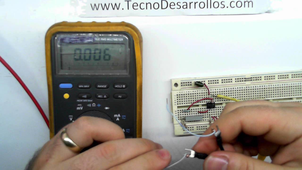

Aca hay un posible esquema aunque prefiero otro del tipo diferencial.
Todo el artículo esta en este link

Para ajusta el offset vi un video (dejo el link) del uso de un termopar usando un OP-AMP TL081 pero no funciono, =(. Sin embargo logre conseguir lo que buscaba y era visualizar los milivolts para pasarlos a grados centigrados en arduino.
