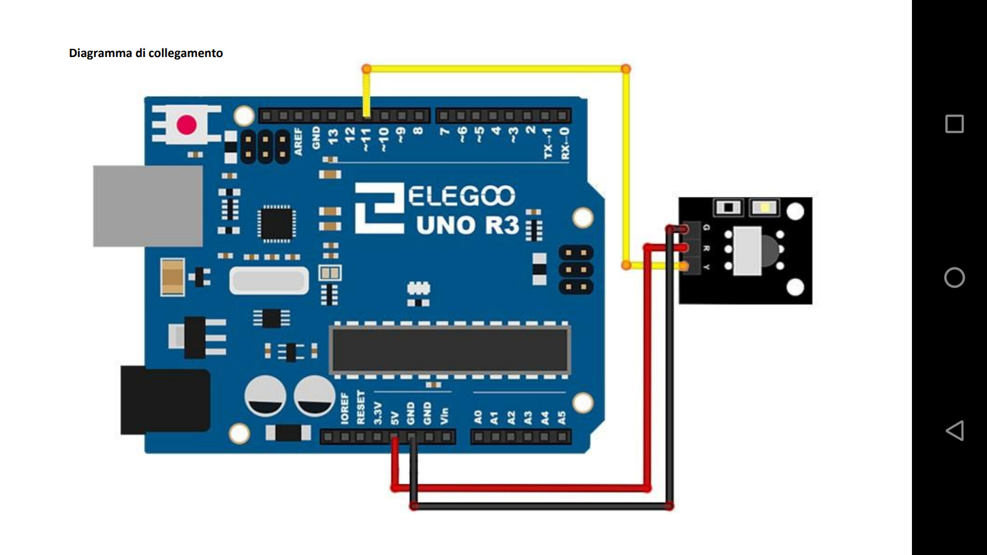

Per l immagine al posto del PIN 11 il sensore l ho collegato al pin 4.
Si, ma esattamente quale sensore hai? Il singolo ricevitore IR o una breakout board? Quale? Parli di LED che si accende, e nel programma non vedo led, quindi suppongo che sua una breakout board e non il singolo componente, ma se ci dici di quale modello si tratta è meglio. Manda un link dell'oggetto esatto che hai acquistato o almeno una foto e codice articolo.
Sicuro di aver fatto esattamente quei collegamenti e non magari hai invertito 5V con GND? O lo hai fatto inavvertitamente in passato quindi hai danneggiato il fototransistor?

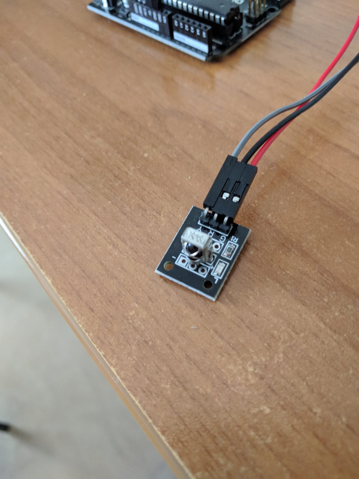

Non è il singolo componente , ho allegato una foto perché il modello non so quale sia dato che l ho trovato nel kit e nell' elenco dei componenti c'è solo scritto sensore IR.
Comunque si, ho sbagliato in passato a connettere gnd e 5v ,e dopo essermi accorto dell' errore ho cercato di rimediare ma da quel momento in poi non ha funzionato più .
Non so se si è bruciato o cose del genere ,sono un principiante ancora ,ma posso fare qualcosa o devo comprare direttamente un altro sensore
Grazie
è quello della elegoo mi pare
g= ground
r= red (+5V)
y= segnale
quindi direi che hai collegato l'alimentazione al contrario se rispetti il colore dei fili
L'unica immagine che hai postato è quella con lo schema, non vedo foto del componente.
Eh beh allora direi che è molto probabile che il fototransistor sia andato per cui al posto tuo ne prenderei un altro. Anzi, quando si fanno esperimenti sempre meglio prenderne più di uno, specie se sono cose economiche e visto che costano pochissimo e sono comuni, con meno di 3 Euro compri 3 sensori TSOP (senza breakout board, perderai il led ma pazienza...), ad esempio QUI oppure se proprio ti serve una breakout board come la tua, una come QUESTA.
