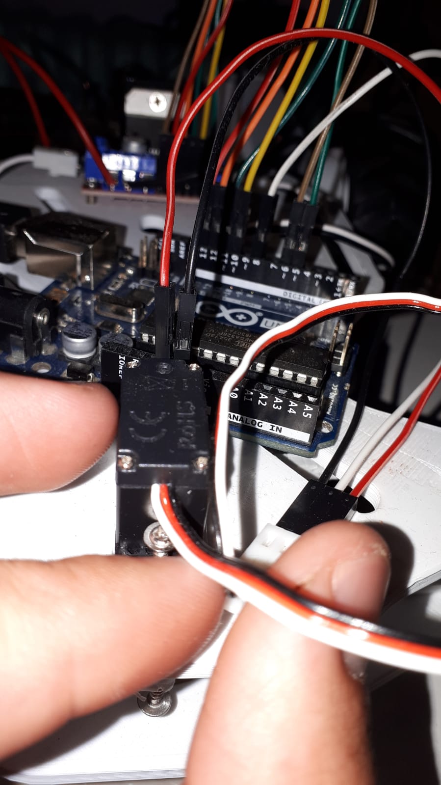

Chiedo scusa, metto subito codice e immagini del circuito.

non fate caso al casino dei cavi, è solo provvisorio per provare il tutto
