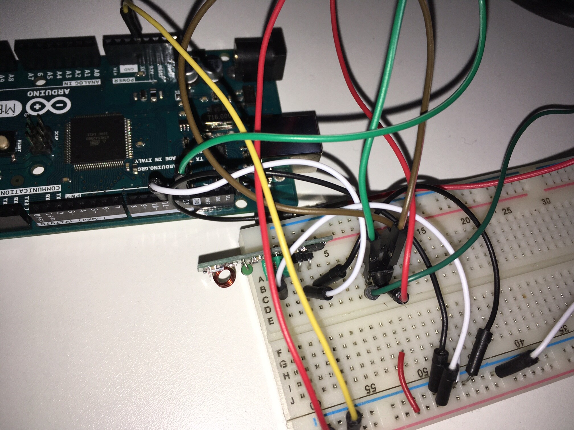

salve a tutti,
sono da circa 3/4 mesi dietro ad un progetto dove ho necessità di controllare motori e servo da distanza;
per questo motivo ho acquistato il modulo RF e per incominciare volevo far accendere un led posto su di una scheda AT mega 2560 attraverso un pulsante,invece,posto su una scheda Arduino UNO.
Il problema,è che ho provato tutti gli sketch trovati online per questo progetto,con i collegamenti effettuati in modo corretto e nessuno va...
Sono un po scoraggiato per quanto riguarda il mio progetto originario(progetto che vorrei portare alla maturità),perciò io vi chiedo una mano se è possibile.
Vi ringrazio del vostro tempo
Buona serata
Oscar

Servono più info. Come hai collegato, dici sicuro dei collegamenti, ma la certezza non c'e' se non postando una foto.
Poi... quei modulini, se sono le versioni cinesi che si trovano su ebay o alibaba o altro e che costano una sciocchezza, beh, fanno molto schifo.

Codice trasmettitore:
SimpleSend
This sketch transmits a short text message using the VirtualWire library
connect the Transmitter data pin to Arduino pin 12
#include
int switchPin = 8;
boolean lastButton = LOW;
boolean currentButton = LOW;
int check = 0;
pinMode(switchPin, INPUT);
// Initialize the IO and ISR
vw_setup(2000); // Bits per sec
boolean debounce(boolean last)
boolean current = digitalRead(switchPin);
if (last != current)
delay(5);
return current;
currentButton = debounce(lastButton);
if (lastButton == LOW && currentButton == HIGH && check == 0)
send("on");
check = 1;
if (lastButton == LOW && currentButton == HIGH && check == 1)
send("off");
check = 0;
void send (char *message)
vw_send((uint8_t *)message, strlen(message));
vw_wait_tx(); // Wait until the whole message is gone
Codice ricevitore:
SimpleReceive
This sketch displays text strings received using VirtualWire
Connect the Receiver data pin to Arduino pin 11
#include
byte message[VW_MAX_MESSAGE_LEN]; // a buffer to store the incoming messages
byte messageLength = VW_MAX_MESSAGE_LEN; // the size of the message
int relayPin = 7;
pinMode(relayPin, OUTPUT);
digitalWrite(relayPin, HIGH);
Serial.println("Device is ready");
vw_rx_start(); // Start the receiver
if (vw_get_message(message, &messageLength)) // Non-blocking
Serial.print("Received: ");
for (int i = 0; i < messageLength; i++) { char c = message[i]; Serial.print(c);char on = 'on'; if(c == on) { digitalWrite(relayPin, LOW); } char off = 'of';if(c == off) { digitalWrite(relayPin, HIGH); }} Serial.println(); } }
A breve caricherò la foto del circuito.

... già vedo che stai usando una libreria obsoleta e NON più manutenuta, la VirtualWire. E' stata soppiantata dalla RadioHead ... che gestisce, in modo più affidabile, un gran numero di moduli diversi :wink:

Dopo il consiglio del gentilissimo Guglielmo,scrivo qui che mi è sorto un problema nell'invio di un messaggio dopo spiegavo il mio progetto,dato che all'invio di questo mi invia solo la prima riga.
come posso risolvere il problema?
Grazie a tutti.
Ecco le foto.
eccezionali, impeccabili, perfettamente a fuoco (confesso che ti invidio, non riusciro' mai ad emularti).
ma alla fine..... cosa vorresti dire?
tieni presente che non sono troppo sveglio, ma piacerebbe capire anche a me.
posta un bel schemino, ma anche brutto come faccio io di solito, vedrai che ressa per darti una mano.
poi dulcis in fundo, quei due fili rossi a gnd.......no buono . :slight_smile: :confused:
rosso +, nero - noi vecchitti abbiamo sempre fatto così :confused:
