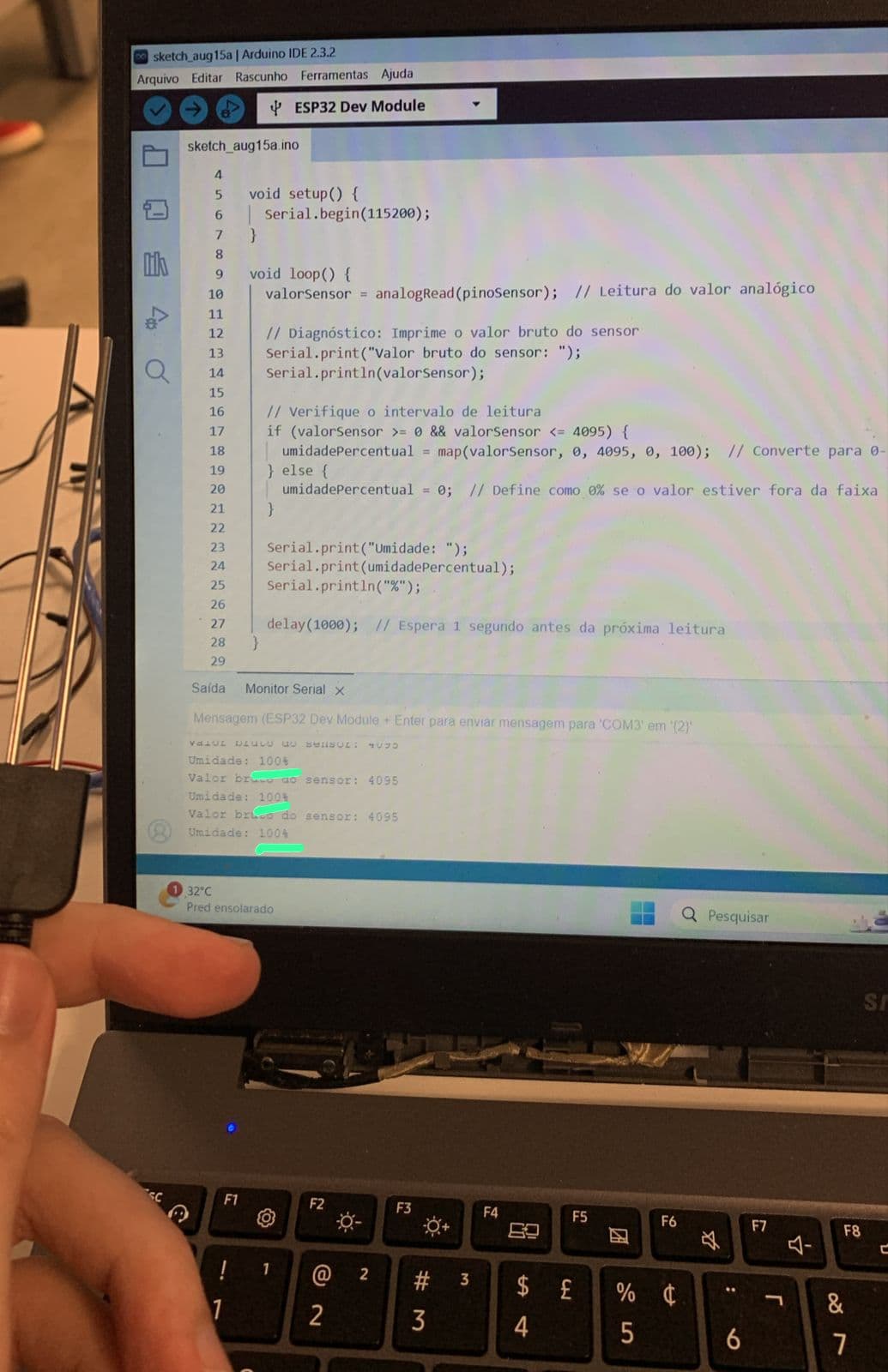

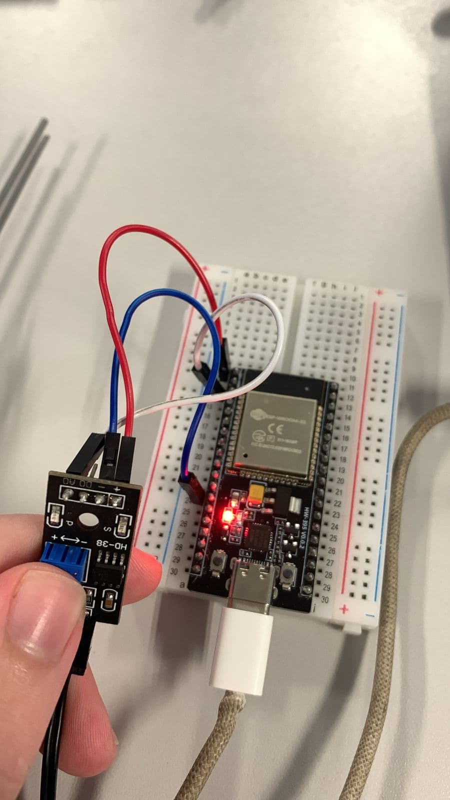

Pessoal estou com problema, meu sensor mesmo seco fica dando 100% de umidade, alguém possa me ajuda ?
int pinoSensor = 36;  // Conectado ao pino GPIO36 (A0)
int valorSensor = 0;  // Variável para armazenar o valor do sensor
int umidadePercentual = 0;
  valorSensor = analogRead(pinoSensor);  // Leitura do valor analógico
  umidadePercentual = map(valorSensor, 0, 4095, 0, 100);  // Converte para 0-100%
  Serial.print("Valor do sensor: ");
  Serial.print(valorSensor);
  Serial.print("  -  Umidade: ");
  Serial.print(umidadePercentual);
  Serial.println("%");
  delay(1000);  // Espera 1 segundo antes da próxima leitura

Quanto a sua dúvida, vale observar que o sensor DIMINUI a resistência quanto mais úmido estiver o ambiente. Então, no seco, é de se esperar que ele retorne o valor máximo mesmo. Para o sistema se comportar como você espera, você precisa inverter a lógica do map(), alterando essa linha:
Para:
umidadePercentual = map(valorSensor, 4095, 0 , 0, 100);
