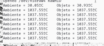

Buenas noches.
He comprado este sensor para poder tomar medidas de temperatura.
El problema es que me retorna un error el cual siempre me devuelve 1037.55 como temperatura del objeto.
He leido por ahi que es un error.
Lo tengo conectado a un arduino nano al cual tambien tengo conectado un emisor bluetooth.
¿A que se debe que siempre obtenga el mismo valor?

Con esta placa tienes que tener mucho cuidado. Algunos vendedores dicen que es de 5 voltios y no es cierto. Las especificacciones del sensor dice que usa 3.3 voltios. El modulo que tu usas es de 3 voltios, Algunas viene con reguladores y puedes usarlos con 5 voltios. Si no tiene reguladores entonces solamente las puedes alimentar con 3.3 voltios sino se vas a danar el modulo. Algunas vienen con el addres de 76 o 77. Como ya corristes el programa que te dice el address entonces el problema puede ser los pines que estas usando para comunicarte. Recuerda que si usas el arduino tienes que tener los pines que suplan 3.3 voltios. Si usas uno que los pines son de 5 voltios necesitas usar un divisor usando resistencias. Por ultimo trata la libreria de #include <SparkFunMLX90614.h> . Esta es la que yo uso en mis modulos y no he tenido problemas. Pero primero tienes que determinar porque el programa que te da el address no trabaja.

Si, casi seguro que me lo he cargado.
Lo puse a 5 v ya que el vendedor asi lo indicaba 3.3 - 5 v.
Crei que tenia un regulador en la misma placa por eso actué asi.

Yo tengo el mismo problema y creo que es por la conexión en bus IIC con el sensor de temperatura, yo tengo conectado el sensor con una pantalla oled 128x64 y el error no me aparece hasta que comienzo a dibujar en la pantalla
El sensor de IR que usas es un modulo o es el sensor solamente. Si es un modulo algunos vienen con las resistencias de 4.7K en el SDA y en el SCL ya instaldas.Los que no las tienen se las tienes que instalar externamente.
Coloca tu sensor directamente al bus I2C o mejor dicho quita la pantalla OLED y pruébalo a ver si arroja el error?
Si retiro la pantalla, imprime bien la temperatura,

En mi caso creo que el problema es la pantalla, al final lo solucione con añadiendo el sigiente código al después de dibujar en la pantalla.

También tenía el mismo problema y al revisar el módulo, las salidas SCL y SDA no estaban soldadas. Después de soldarlas funcionó muy bien.
A mi me ocurria lo mismo con el módulo GY-906 y parece que he dado con una solución:
Observé que si intercambiaba SDA y SCL (colocandolos al revés) y luego volvía a conectarlos correctamente el dispositivo comenzaba a leer las temperaturas correctamente. Eso si, hasta que quitas la alimentación y ya deja de funcionar. La solución automatizada que he tomado ha sido poner en LOW los pines A4 y A5 (SDA y SCL respectivamente) y meter un delay de 100 ms despues.
Si alguien sabe la explicación a esto, estaría bien. Dejo el sketch:
