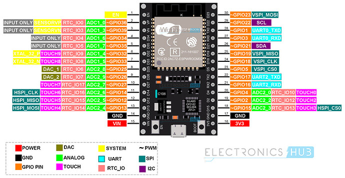

Tengo un pequeño modulo sensor LDR, que de manera independiente funciona muy bien. Sin embargo, al incluir un codigo para que mi ESP32 se conecte a la red wifi, este sensor (o mas bien el controlador) deja de leer(asumo esto, debido a que el monitor serial me muestra un valor que no varia nunca. Asi por ejemplo, ante condiciones de extrema luminosidad, el sensor me debe dar un valor similar a 4095, sin embargo, se mantiene en 0. Igualmente si desconecto el sensor.

  lectura = analogRead(14);
  valorinvertido = 4095 - (lectura - 0);
  Serial.println(valorinvertido);
El pin 14 está conectado al ADC2 del ESP32, y el uso del ADC2 se deshabilita cuando se usa WiFi, por eso deja de leer.
En resumen debes usar otro pin, por ej. el 34.
Para mayor seguridad busca en internet (o mejor en la hoja de datos del ESP32) cuáles pines de tu placa corresponden al ADC1 y toma nota de los que son del ADC2 para no caer en el mismo problema.
Como ejemplo te dejo el pinout la placa DevKit V1 donde figuran las funciones asociadas a cada pin
Fijate que el pin 14 (GPIO14) corresponde al canal 6 del ADC2.

En efecto, revisando el esquema de conexion para la ESP32, me di cuenta de mi error, de todas maneras, siempre se aprende algo nuevo. Hace dias fue el turno de una pantalla OLED, y ahora este.
