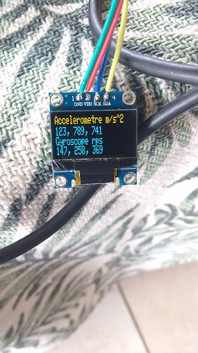

Je suis sur un projet d’arduino avec un un accéléromètre et un écran oled 128 x 64.
Le but est d’afficher nos données d’accélération et de gyroscope sur l’écran.
Le problème est que l’affichage ne s’exécute pas correctement sur l’écran (voir photo).
Une solution ?

Oui j'ai déjà essayé sans l'accéléromètre mais le résultat est le meme ... je pense c'est un problème d'affichage. A quoi servirait cette resistance ?
vous avez de longs fils - ça pourrait aider à avoir un meilleur signal si vous augmentez le pullup
Bonjour J-M-L
D'après l'image,
c'est bon au début, puis ça se gâte, on pourrai supposer une désynchronisation du bus du fait d'états instables qui pourraient être améliorés par l'adjonction de ces résistances.

Bonsoir
L'affichage sur le moniteur série fonctionne correctement ?
As-tu essayé de mettre un seul display.print("test"); pour voir le résultat ?
Bonjour,
Ton écran utilise le chipset SH1106.
Il faut utiliser la librairie Adafruit_SH110X.

J'ai mis en commentaire la lecture de l'accéléromètre.
Bonne nouvelle ! En effet, après avoir rentré ce code avec la nouvelle bibliothèque, il fonctionne, plus de pixels blancs en bas de l'écran, cependant lorsque j'ai retiré les commentaires, pour ainsi prendre en compte la lecture de l'accéléromètre, rien ne bouge, il ne prend pas les valeurs, je ne comprends pas comment changer cela, voici le code que j'ai rentré:

Qu'est-ce qui s'affiche dans le moniteur série?
On dirait que ton programme reboot tout seul. J'avoue que je ne comprend pas pourquoi.
est-ce que ça peut venir des branchements ?
A mon avis les deux librairies (pour le MPU et pour l'écran) prennent trop de ram, ce qui fait planter le programme.
Pour l'écran essaie la libraire SSD1306Ascii qui est très légère et supporte aussi le SH1106.
Il faudrait placer un Serial.print() après l'initialisation de l'écran pour voir si ce n'est pas l'allocation du buffer graphique qui fait planter.
Qu'elle est la quantité de RAM retourné par le compilateur?
