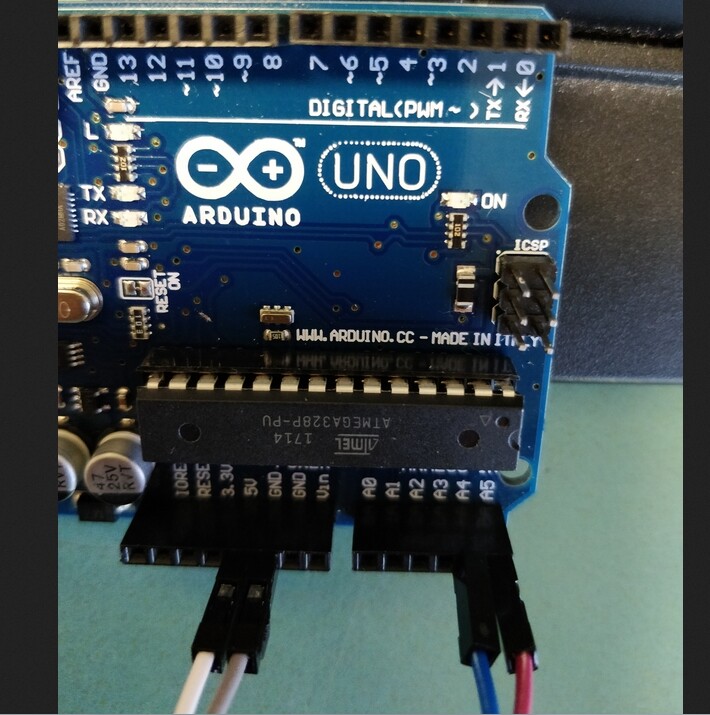

Ceci est ma carte arduino; Je crois arduino rev 3 non ?
Les deux montages sont strictement équivalent avec une carte UNO R3.
Les pins A4 A5 (SDA SCL) et les pins en haut à droite sur ta 3eme photo sont reliées.

Pour indiquer l'adresse de ton écran dans la ligne, il faut la connaitre : elle peut dépendre de plein de choses. Le mieux est d'utiliser le scanner qui se trouve dans le lien que je t'ai indiqué. Si tu veux de l'aide, tu peux copier / coller sur le forum ce que te dit la console à l'exécution du scanner.
J'ai enfin une réponse!
J'avais com1, com3 et com8
après 3 essai c'est sur le com8
Scanning...
Appareil I2C trouve a cette adresse 0x3C !
Fin
Scanning...
Fin
Scanning...
Fin
En mettant le code précédent
j'ai ça sur le serial
En fait il a fallu scanner , modifier le texte 03xC en O3xD puis le remodifier en 03XC.
