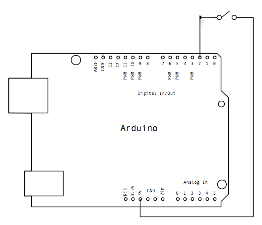

voila j'ai un petit soucis sur un projet Arduino, carte UNO
Sans plus attendre je vous présente mon projet puis mon problème
sur mon projet j'ai un bouton poussoir qui permet la mise en route et la visualisation sur un LCD de valeur de niveau d'une cuve a eau (module ultrason) pendant 4cycles (lecture valeurs / affichage valeurs) puis mise en veille jusqu'au prochain appuis sur le bouton
Le problème est que il y a selon moi un courant résiduel dans le bouton qui me détecte un front montant sur le bouton sans que je ne touche au bouton
en plaçant une diode conduisant du GND vers le fil alimentant le pin qui capte le front montant (sortie du bouton)
j'ai du modifier mon projet du a ce problème car mon projet initial était que je puisse changer de page sur le lcd par appuis sur le bouton mais étant complètement aléatoire cela n'était pas utilisable j'ai donc fait un défilement des pages par cycle.
cela est un peut précaire a mon gout et j'aurais voulu comprendre pourquoi cela arrive, je ne trouve rien sur GOOGLE :confused:
voici mon code si cela est du a un problème de programmation ou peut-être modifier par programmation
puis étant débutant en Arduino si vous avez de petit conseil sur ma façon de programmé ou des amélioration a apporté a mon programme je suis ouvert a toute proposition.

ce que tu constate est un rebond de ton bouton
dans le setup
pinMode(bouton, INPUT_PULLUP);
cela active la résistance interne antirebonf
et avec un
bp = digitalRead(bouton);
ca résoud le soucis

Une résistance antirebond :o La résistance pullup est une bonne solution pour éviter de laisser flotter l'entrée entre deux états aléatoirement, mais pour éviter les rebonds (cette salle habitude des boutons mécaniques) faudra trouver autre chose. (debounce façon software, condensateur...)

mais le problème subsiste maintenant avec les modifications apporté même avec la diode (que j'avais ajouté pour supprimé se problème et absorbé les courants résiduel) le problème est présent, ma diode est inutile a présent
si je branche le fil allant au pin 7 (bp) au GND no problème mais dé que je le déconnecté du GND il détecte un front montant comme si je l'avais connecté au +5 or il n'est relié a rien et par moment il ne détecte pas se faut front montant mais le fait d'approché un doigt ou de touché le fil (gaine, pas la partie conductrice) génère le front montant comme si j'envoyé 5V
cela me trouble :confused:

Les rebonds d'un bouton (phénomène qui se produit lors de la fermeture d'un contact mécanique) et les entrées flottantes sont deux choses différentes.
Regarde ce schéma :
Sans précaution, on voit bien que l'entrée D2 est au 5V lorsque le bouton est pressé, mais elle est "en l'air" lorsque le bouton est relâché (son état est indéfini).
Tout d'abord, comment est connecté ton bouton ?
ton problème est connu, si tu déconnecte le GND, ca fait antenne et chope tous les parasites possibles.
pour s'en convaincre, il suffit de laisser le fil en l'air sans bouton et d'approcher son doigt.
tu verras que tu as des rebonds comme par magie.
que ce soit avec un bouton à 2 balles ou un bouton industriel, le phénomène sera le même.
donc sot
résistance interne avec pullup
soit résistance physuque entre gnd et +5v sur le bouton pour un antirebond
aucun besoin d'une diode qui ne sert pas a grand chose
le bouton est câblé normalement comme sur ton schéma F-leb j'ai seulement rajouté une diode entre le GND et le "2" de ton schéma passante dans le sens GND-->pin2 qui jusqu'ici règle ce problème d'antenne
j'ai exactement ça infobarquee
mais j'ai fait comme tu a dit dans ton premier message avec pullup cela n'a rien amélioré mais empiré maintenant cela fait tout le temp antenne même avec ma diode sauf si je relie au GND
physiquement comment réglé le problème donc ?

j'ai fait quelque recherche dans mon cas ce ne serais pas un pulldown qu'il me faudrait si j'ai bien compris ?
Bonjour,
Pierro59lv:
Pulldown n'existe pas sous "Arduino" mais il faut mettre une résistance externe entre l'entrée et le GND.
Pierro59lv:
Dans ce cas oui, il faut une pulldown. Mais il n'y a pas de résistance pulldown interne dans l'Arduino et il faut donc câbler une résistance :
C'est aussi pour ça qu'un montage avec pullup est préféré.
Merveilleux j'ai monté une résistance de 10K comme sur le schéma cela fonctionne a merveille
