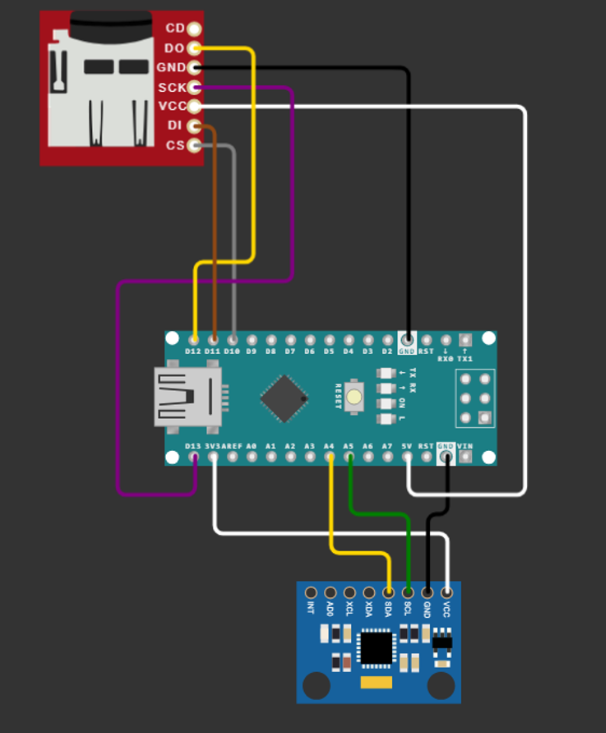

Cependant, dès que j'inclus les bibliothèques associée à mon capteur, <Adafruit_ICM20X.h> et <Adafruit_ICM20948.h>, que je définis une variable associée à ces bibliothèques, seule la partie du code incluse dans le void setup s'exécute et s'inscrit sur la carte SD tandis que la partie contenue dans le void loop ne semble pas être exécutée et n'inscrit rien de plus sur la carte.
Ci-joint une représentation du montage avec un autre accéléromètre+gyroscope afin de visualiser les branchements:
Pour précision, le lecteur de carte utilise le protocole SPI pour communiquer avec l'Arduino tandis que le ICM utilise le protocole I2C, cela pourrait-il être la cause du disfonctionnement ?
Je m'excuse d'avance pour les imprécisions et erreurs de langage, je débute en programmation sur Arduino.
c'est un joli premier post bien expliqué et avec les balises de code. bravo
il ne manque que votre code pour le programme qui ne fonctionne pas
(a priori pas de souci entre I2C et SPI - peut -être un souci de place mémoire ?)

quand vous compilez il vous dit à la fin un truc du genre
Les variables globales utilisent 1405 octets (68%) de mémoire dynamique, ce qui laisse 643 octets pour les variables locales. Le maximum est de 2048 octets.
vous avez combien de RAM dispo?
parce que là par exemple vous en demandez 1024 (et le code ne dit pas si ça fonctionne ou pas.. il faudrait tester si ça retourne 1 c'est que c'est OK)
D'après les infos constructeur il n'y a que 2 kilo de ram, le problème peut donc provenir de là...
Réduire la taille de la ram allouée au buffer pourrait régler le problème ?
Comment puis je tester et voir si le programme retourne effectivement 1 comme vous dites ?

Conbien de mémoire dispo?
Cette opération
Nécessite de la ram aussi
D’autre part la chaîne va grandir de toutes façons jusqu’à 512 octets car c’est la taille du buffet SD
Il faudrait modifier le test
if (chunkSize && buffer.length() >= chunkSize) {
Pour faire l’écriture avant - à la taille du reserve()
