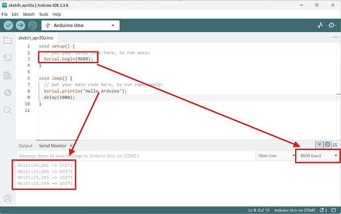

Depuis plusieurs jours lorsque j’utilise la commande Serial.print ou Serial.println j’obtiens un affichage bizarre sur la console.
J’ai essayé avec un autre arduino, un autre câble usb.
J’ai redémarré mon pc mais rien n’y fait, j’ai toujours un affichage numérique.
J’ai même fait un programme on ne peut plus simple, à savoir :
Serial.printnl(‘Hello Arduino’);
J’ai l’impression que c’est depuis la dernière mise à jour de l’ide.
Quelqu’un a-t-il déjà rencontré ce problème ?
Merci pour vos éclaircissements

C'est certainement un problème de baud rate...
Le baud rate du moniteur série doit être réglé avec le même baud rate que dans ton code.
Tu peux nous copier/coller l le contenu du moniteur série.

Voici une capture d'écran reprenant le programme le plus simple et le contenu de la console.

Bonjour
Hello arduino avec des guillemets " plutôt que '
Bonjour
Il faut écrire Serial.printnl("Hello Arduino"); et non Serial.printnl(‘Hello Arduino’);
En C/C++ 'x' indique un caractère.
