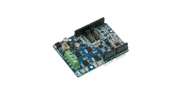

Je serais curieuse d'avoir plus d'informations sur les parties du montage (détecteur, moteur, automate)
Bonjours, désolé de ne pas avoir pu répondre plus tôt. Je peux à nouveau me concentrer sur ce projet.
Je pense qu'il serais utile de vous l'expliquer puisqu'il est amener à se complexifier d'avantage.
Dans une pièce j'ai : mon arduino auquel serait relié un motorshield (deux sortie moteur) un capteur de son et un capteur de mouvement et un light dimmer.
Ce système de commande est relié deux moteurs 12V alimentés, une source sonore ( Le système de la poupée qui pleure), une autre source sonore (une berceuse disons) et une ampoule.

Merci Fantoche ! oui j'ai commencé à travailler en séparant le void. Là pour l'instant, je me concentre sur le code pour un moteur, un sound sensor ( où j'utilise la fonction milli pour pourvoir le rendre plus précis) et un PIR sensor. Mon seul soucis est que je n'arrive pas à arrêter complètement le moteur lorsque le son ambiant dépasse la valeur que je lui indique, pour pouvoir ensuite le relancer avec le mouvement détecté. Il ne s'arrête que durant un dixième de seconde, ce qui est logique vu le code que je lui implante. Comment pourrais-je lui indiquer de s'arrêter complètement, et dans l'idéal sans lui mettre un delay d'arrêt, juste lui indiquer que la détection d'un mouvement fait repartir le moteur ?
En pièce jointe le montage.
voici le code :

1er arduino : Capeur Son, Capteur mouvement, Motorshield + un moteur et un relai
2eme arduino :Capeur Son, Capteur mouvement, Motorshield + deux moteurs
3eme arduino Capeur Son, Capteur mouvement, deux relais

Et tant qu'on est dans le materiel, as-tu déjà utilisé ce genre de motorshield ?
J'en ai besoin pour controller un moteur à fort ampérage. Mais il semble qu'il n'ai pas de pin break prévu pour stopper le moteur, come sur les autres que j'utilise.
Update :
Concernant le motorshield, il est pas super simple effectivement.
On dirait qu'il ne fonctionne que sur sa vitesse et sa direction. Donc l'action "break" correspond à "speed=0".

Le seule problème étant : bien que j'ai l'impression d'avoir entré la bonne commande, le moteur ne change pas de sens ...
Si tu regardes le code de la librairie, tu verras que c'est elle qui pilote le sens de rotation.
Si la vitesse est positive le moteur tourne dans un sens, si la vitesse est négative il tourne dans l'autre.
Donc si tu envoies comme paramètre une vitesse positive, la librairie remet la broche 4 à 0 quoi que tu fasses.
