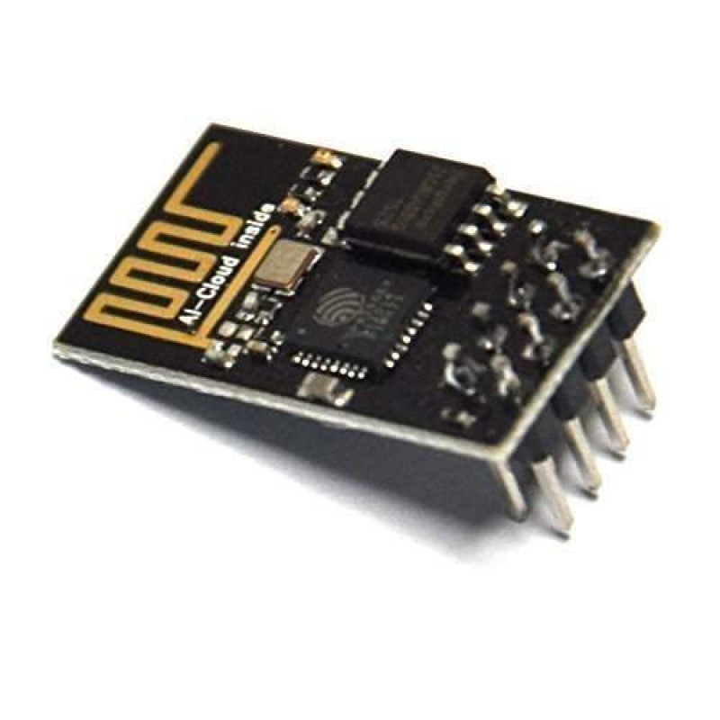

bonjour,
j'essaie d'envoyer une requête http de mon esp a un serveur web mais je ne trouve pas de tutoriel.
peut ton faire cela avec une commande AT ?

je l'es vu mais cela rend inutilisable l'arduino ? vu qui changer le type de carte avec cette bibliothèque
Il y a deux manières très différentes de faire cela :
la carte avec l'ESP8266 est autonome, elle exécute un code édité avec l'IDE Arduino , compilé pour ESP8266, envoyé directement dans la carte ESP8266 par USB et exécuté par l'ESP6266
Dans ce cas l'extension logicielle ESP8266 comporte de très nombreux exemples de code dont des clients HTTP (pas de commandes AT)
la carte ESP8266 est utilisée en complément d'une carte Arduino , elle est programée avec un firmware interpréteur de commandes AT . Le code édité avec l'IDE Arduino est excécuté par la carte Arduino.
Ce code peut , par le bais de commandes AT envoyer des requêtes HTTP
Un tutoriel explique comment faire (chercher dans le sous-forum tutoriels)
N.B : La majorité des utilisateurs d'ESP8266 de ce forum optent pour la première méthode, sans carte Arduino, sans commandes AT

salut merci de ta réponse je dois utilisé l'esp en complément car j'ai besoin de l'arduino dans le programme, y a t'il une commande at qui envoi un lien ?
Oui une ou plutôt une séquence de commandes AT permettent cela......je ne les connais plus (pas fait depuis 3 ans ayant totalement abandonné cette méthode, plus besoin d'Arduinos, les ESP font tout le travail !)
[Etudiez ce tutoriel ](Les Bases d'un Serveur Web sur ESP-01 en commande AT - Tutoriels et cours - Arduino Forum)et adaptez à votre besoin
Dans les lycées ce sont souvent des cartes Groove WiFi ESP8266 qui sont maintenant utilisées en complément des cartes Arduino. Cherchez sur le web des exemples de clients HTTP pour ces cartes
Une recherche ACTIVE donne nécessairement des résultats !! ("commandes AT ESP8266")

je parle biensur de mon esp8266...
ltoutes les puces ESP8266 disposent d'une entrée analogique, son convertisseur analogique/numérique travaille sur 10 bits
al1fch:
la puce ESP8266 dispose d'une entrée analogique, son convertisseur analogique/numérique travaille sur 10 bits
meme l'esp-01?
ESP.....ESP8266 ... ESP-01 .... il faut savoir ![]()
Autant utilser les bons termes pour se comprendre !!
ESP8266 et le nom d'une puce fabriquée par Espressif.
Tous les ESP8266 (32 pins) on l'entrée analogique (pin 6, TOUT)
ESP- 01 est le nom d'un module fabriqué par AI-Thinker , module qui ne donne pas accès à toutes les fonctionnalités de l'ESP8266. L'entrée analogique existe (pin 6 de la puce) mais AI-Thinker n'a pas jugé utile de tirer une piste imprimée pour accéder à cette fonction.
avis perso : ESP-01 en commandes AT = double bridage....autant changer de module pour se passer de la carte Arduino et des commandes AT
