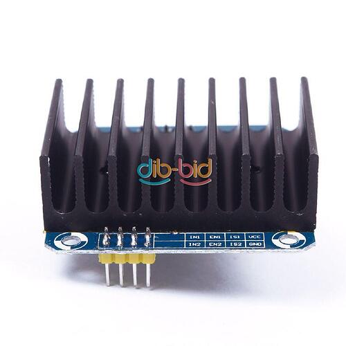

comment se comporte la pin6 du driver BTS 7960 lors de tes test ?

Bonjour.
La pin 6 n'est pas connectée, ainsi que la 5

bonsoir
ce n'est pas parce qu'elle n'est pas connectée , qu'elle n'est pas utilisable
elle n'est connectée à rien sur le PCB ? (photos ? )
voir section 4.4.4 Status Flag Diagnosis With Current Sense Capability du datasheet
Bonjour.
Effectivement, elle doit bien servir à quelque chose.
Je vais étudier la datasheet.
Disons que les quelques sites ou j'ai trouvé 'info pour la connecter ne l'utilisent pas.
