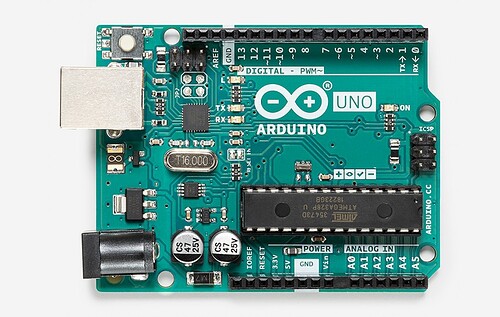

Ist der icsp-Stecker des Atmega16U2 (oben, links von "AREF") wie auf dem Bild bei Dir mit Stiften bestückt? Nicht immer ist das der Fall.
ja ich habe da auch Stifte.
