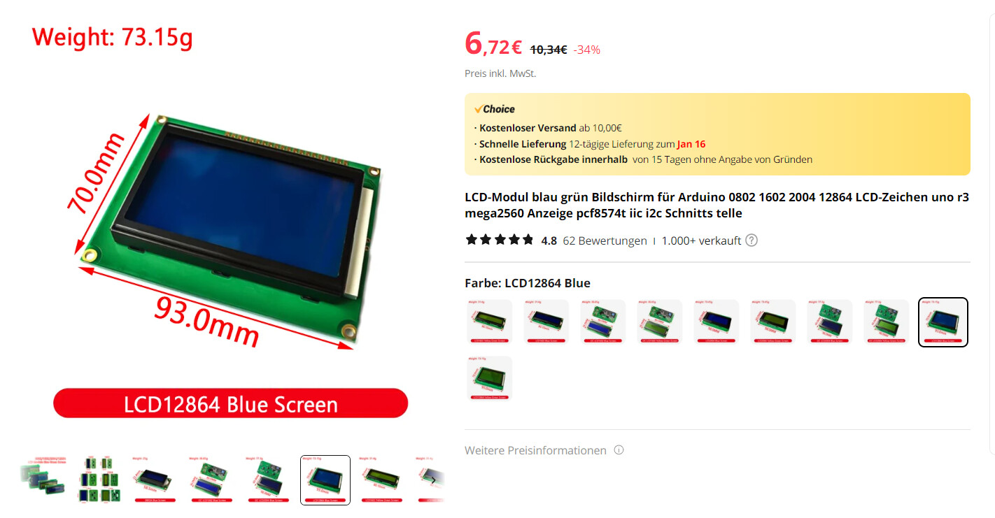

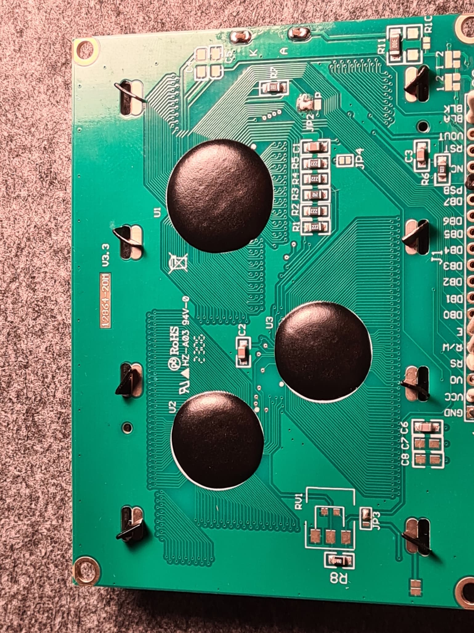

Folgendes Display bringt nach unzähligen Versuchen kein Bild zur Anzeige. Nur die Hindergrundbeleuchtung funktioniert. Verwendet wird ein Arduino Nano. Woran kann das liegen? Jemand Erfahrung mit solchen Displays?
Verwendet wurde folgende Anleitung:
und folgendes 64x128 Pixel Display:
https://de.aliexpress.com/item/1005005923936109.html?spm=a2g0o.order_list.order_list_main.20.21d15c5fsQVlnz&gatewayAdapt=glo2deu
Bist du denn sicher, das dein gewähltes Display zur Anleitung von AZdingsbums passt.
Im Text deines Displays steht I2C, was def. nicht zur Anleitung passt.

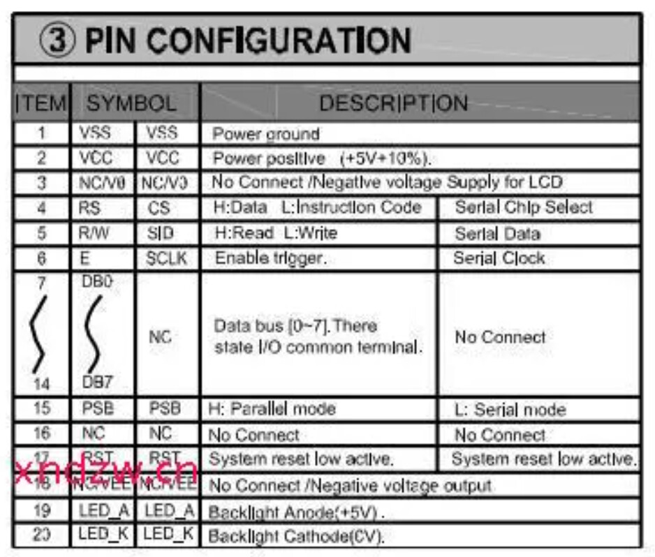

definiert eine SPI-Schnittstelle
BLK                    GND
BLA                    +5V
PSB (SPI)              GND
E (SCK)                D13
R/W (MOSI)             D11
RS (CS)                D10
Hast du denn das hier bei AlieExpress gekauft?
Die technischen Angaben sind extrem dürftig.
Außer 128 x 64 Pixel und I2C steht da nix.
I2C ist eine gaaanz andere Schnittstelle als SPI

Dann poste mal Fotos von der Vorderseite und von der Rückseite deines Displays.
Und zwar so hochauflösend und scharf dass man auf dem Foto die Platinenbeschriftung lesen kann.
Dann mal sehen ob man damit weiterkommt.
EDIT:
Aha wenn man auf der AliExpress-Seite was aufklappt gibt es doch noch etwas mehr Info
Also ein ST7920-Chip.
Das scheint also zu passen mit dem AZD-Code.
Hat der Arduino Nano 3.3V oder 5V?
Wie wird das Display mit Strom versorgt?
Extra Netzteil oder irgendwie anders?
Trotzdem poste die Bilder

Das Problem mit deinem Display ist, man weis nicht was für einer das ist, nur das der hat den ST7920 als Chipsatz.
Grafik LCD 128x 64 habe mit anderen Chipsatz nicht gefunden, also liegt es nur an der Ansteuerung :wink:
Den gibt es je nach dem wie der gefertigt wurde in SPI (so wie das schreibt AZ)
und als ST7920 8080 der braucht mehr Pins.
Dazu kommt es gibt welsche in 3,3V und in 5V Ausführung.
Mach mall Foto der Rückseite
Wie man den man den anklemmt steht in der Librarie U8G2, die im dem link zu AZ ist veraltet, man sollte die genannte nutzen, beide Klemmmöglichkeiten sind dort beschrieben

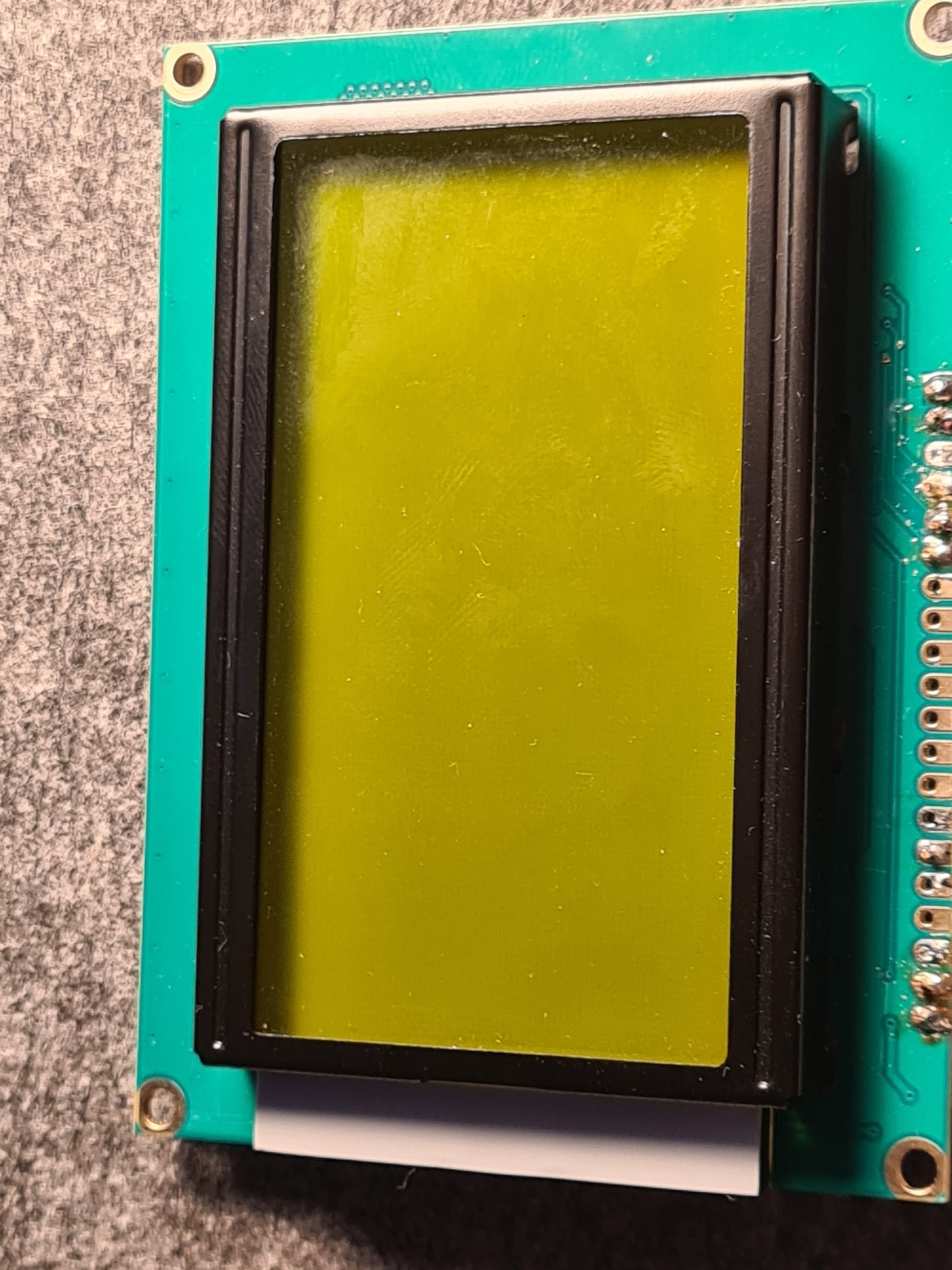

Der Arduino Nano erhält seine Spannungsversorgung über die USB-Zuleitung, die auch für den Datenaustausch verwendet wird. Hier noch die Bilder vom Display:
Das hat ein 8bit parallel Interface
Nach wie vor ist die Beschreibung bei Ali sehr dürftig. Es soll wohl auch als 4Bit parallel und SPI (Händler abhängig) funktionieren.

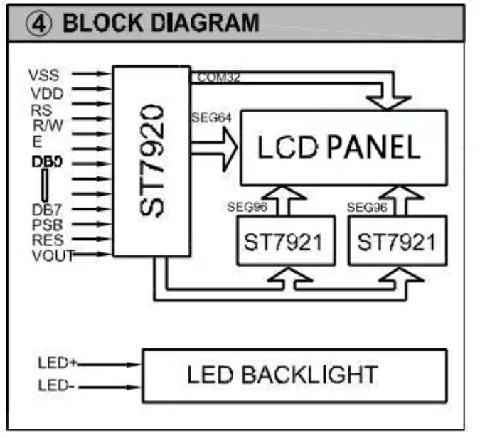

Im ersten Beitrag den link (PDF) anklicken und lesen.
Sollte die Probleme für das Display lösen.
Lauf der PDF hat das Teil eine GETARNTE SPI-Schnittstelle und alternativ Parallel-Anschluß (offen sichtbar durch die D* Pins).

Was mir jedoch auf dem Foto nicht gefällt es fehlt der Kontrast Poti RV1, es könnte aber sein das der hat keinen und ist fest eingestellt.
Wieso, das Poti ist doch bei allen auch extern, bzw. auf der I2C Adapterplatine.
Bei den ohne die muss das Poti extra angeschlossen werden.

Ja, Jung mall wider glänzende Leistung, wo bitte auf den Fotos des TO ist der Poti drauf ?
Wo der In der Anleitung ist ist mir klarr sonst hätte das nicht geschrieben.
