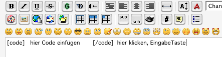

ok,
da ich gern die geforderten Infos liefern möchte: Was sind genau meinst Du mit Code Tags ?? Wenn ich das wüsste, dann kann ich das gern nachreichen.
Und wie genau sieht dein Vorschlag mit dem Vergleich der Zeit in einem Codebeispiel aus, kann mit dieser Info derzeit noch nichts anfangen ?
Pull Down Widerstand war übrigens keine Beleidigung…. meine Kenntnisse sind zwar ausgesprochen bescheiden, aber das ein oder andere konnte ich mir bislang anlesen…insofern lieber zu viele Infos als zu wenig.
Ein Blick auf die Uhr sagt allerdings, dass ich erst in einigen Stunden weiter herumexperimentieren werde ...
Du hast Text , den markierst du und drückst dann ^ dieses Rautesymbol.
Das schreibt [ code ] davor und [ / code ] dahinter, und dann sieht das Ganze so aus:

Hallo,
Code Tags:
Wenn Du postet siehst Du oben rechts neben der Schreibmaschine das Raute "#" Zeichen.
Du kopierst Deinen Code, dann # anklicken, dann Code einfügen.
Gruß und Spaß
Andreas
Oder du markierst den ganzen Code und drückst dann auf das Raute "#" Zeichen.
Code Tags ist jetzt klar…
