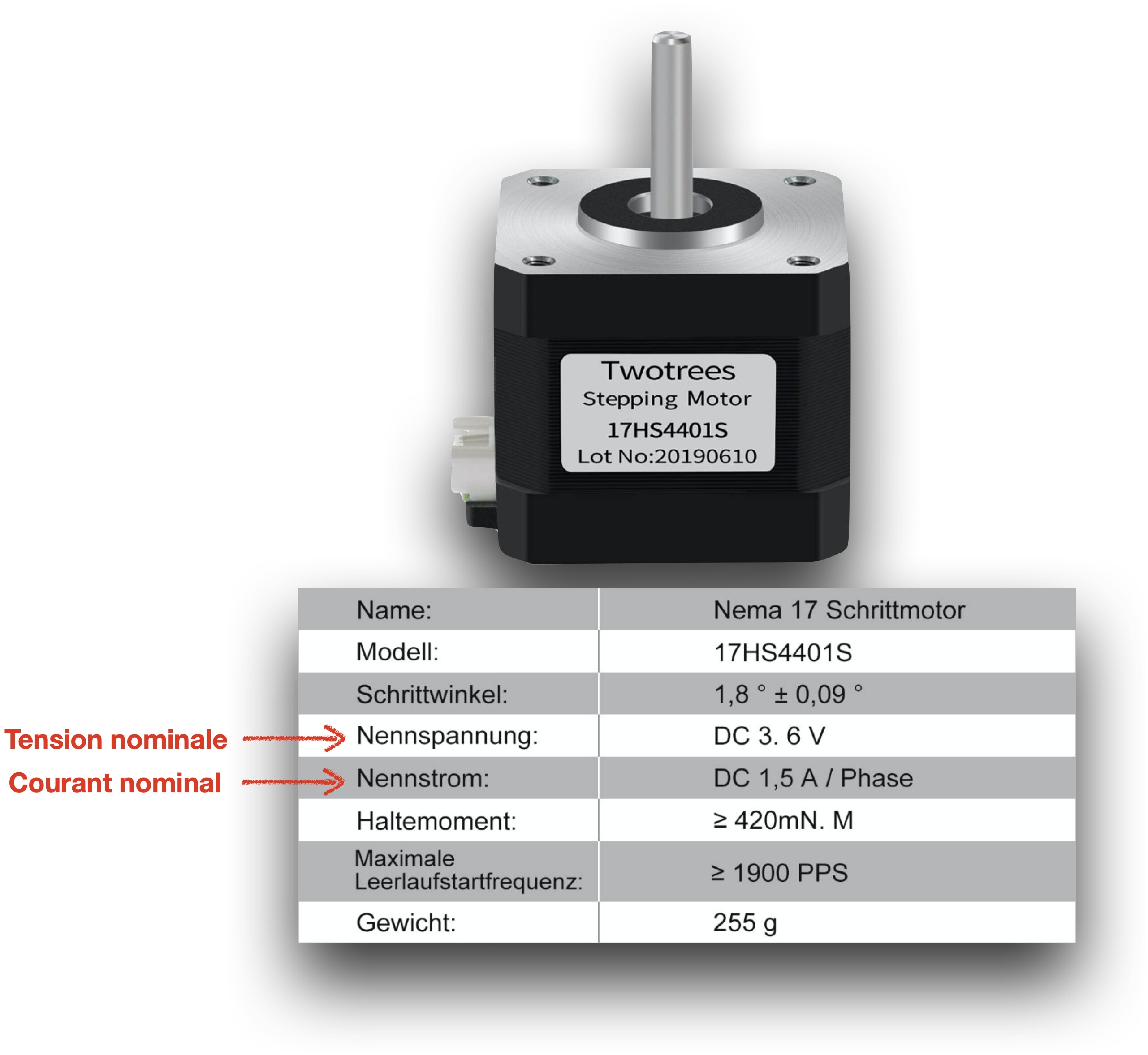

Bonjour , après avoir lu des dizaines d’articles , et vu des dizaines de vidéos je n’ai toujours pas trouvé la réponse à mon problème (qui n’est pas si simple qu’il en a l’air)
je cherche a contrôler 2 moteurs pas à pas nema17 (moteur d’imprimante 3d) en utilisant les contrôleurs A4988 a l’aide d’un Arduino qui recevra les données du joystick d’un autre Arduino.
Les 2 Arduino communiqueront grâce à 2 modules NRF24L01 (avec antenne externe pour plus de portée).
L’Arduino émetteur avec le joystick sera aussi équipé d’un écran LCD I2C et de boutons qui permettront d’exécuter des fonctions comme un test de connexion wifi (qui indiquera si la connexion est bonne ou pas. Voila le montage en image :
Mais un problème à la fois , pour commencer je dois faire tourner les deux moteurs indépendamments à des vitesses différentes , plus le joystick est écarté du centre , plus le moteur tourne vite .
J’utilise la librairy AccelStepper pour contrôler les moteurs.
Lorsque je fais tourner 1 moteur tout fonctionne bien , mais quand j’actionne le second , le premier ralenti. Je crois que cela est du à un léger changement de fréquence (car les A4988 fonctionnent avec une fréquence et non un signal PWM) du à un ’’rallongement du code’’ , rajouté par les boucles if je pense.
voici mon code :
