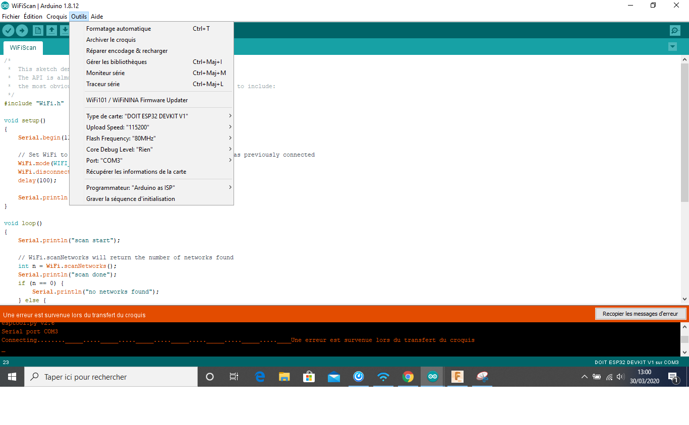

Voilà quelques temps que je me bats avec un ESP32-WROOM-32 (malheureusement ce n'est pas moi qui l'ai acheté et je n'ai donc pas plus d'infos que le modèle de la carte) pour téléverser un programme et après avoir tenté à peu près tout ce que j'ai pu trouver sur divers forum j'ai décidé d'ouvrir mon propre topic...
Je possède un ESP DEVKIT V1 mais je n'arrive pas à téléverser de programme (depuis l'IDE Arduino mais aussi depuis ATOM) vers la carte, j'ai tout le temps le message d'erreur suivant:
esptool.py v2.6
Serial port COM3
Connecting........_____....._____....._____....._____....._____....._____.....____Une erreur est survenue lors du transfert du croquis
_
A fatal error occurred: Failed to connect to ESP32: Timed out waiting for packet header
J'ai tenté plusieurs configurations différentes voici celle que j'ai actuellement (voir Config.png)
Pour commencer je teste seulement le Wifi avec un exemple déjà existant:

Puis lors de la phase "Connecting ......" je reste appuyer sur le bouton boot mais rien n'y fais.
J'ai aussi tenté une manip que j'ai vu sur internet qui consiste à "forcer" la disponibilité de la carte en connectant une capacité de 10microF entre le GND et le pin EN sans résultat satisfaisant.
Mon ESP est pourtant bien détecté par l'ordinateur (voir Capture.png), j'ai vérifié les drivers sont à jour. La LED rouge est bien allumée sur l'ESP. Je ne sais pas quoi faire.

C'est le problème que j'avais cité avec puTTy, si j'ouvre un moniteur série (réglé à 115200 baud) que ce soit depuis l'IDE Arduino ou depuis puTTy je n'ai absolument rien qui s'affiche. J'ai quand même tenté de réaliser la manip' au cas où mais sans succès
