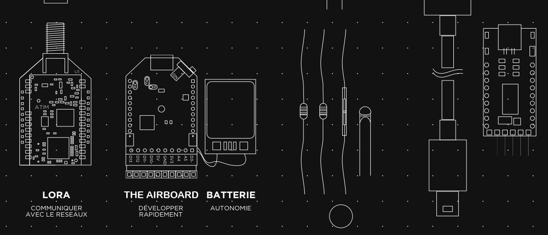

ce programme permet a une carte "theairboard" de renvoyer une température grâce a une thermistance mais je n'arrive jamais a établir la connexion avec le réseau lora (la led rouge s'allume)
De plus il y a un problème avec les "mySerial" : ils n’affiche rien dans mon moniteur serie a moins de les remplacer par "Serial "
    mySerial.begin(9600);
    mySerial.println("Software serial test OK!");
ne fonctionne pas mais
fonctionne
je suis obliger de changer tous les mySerial notamment pour voir la temperature
Bonjour,
Apparemment ton module est branché sur le port série natif de ton Arduino. Si tu branches ton ordi à l'Arduino via le câble USB (donc également sur le port série natif), ton module ne pourra plus communiquer.
Tu as deux possibilités:
  • Tu branches le module sur le SoftSerial et l'ordi via le port USB de l'Arduino d'une manière classique
  • Tu laisses le module sur le port série natif et tu branches ton ordi sur le SoftSerial via un convertisseur USB-série externe
Mais ne mets pas tout le monde sur le même port comme c'est apparemment fait actuellement.

Bonjour
le kit Objenius semble constitué :
-d'un module radio LoRa avec puce arm ATIM (carte de gauche)
-d'une carte compatible Arduino nommée 'The Airboard' (carte du milieu)
-d'un adapteur série/USB (à droite sur le dessin)
Il est probable (avec des schémas ce serait plus facile !!) que le module radio LORA d'ATIM communique par port série hardware avec le microcontrolleur de la carte The Airboard/Arduino
L'adaptateur série/USB servirait alors à envoyer vesr un terminal (IDE Arduino ou autre) les infos de débuggage sortant d'un port série virtuel (mySerial)
On serait donc dans la deuxième possibilité mentionnée au dessus par 3Sigma.
