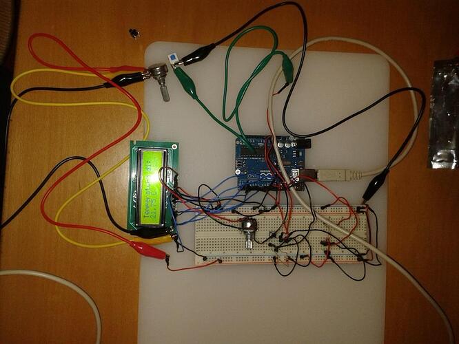

Ho appena provato con la nuova libreria DallasTemperature e ..... adesso funziona. :smiley:
Grazie a tutti.
PS: Ho allegato anche 3 foto del circuito funzionante e anche il programma un po' modificato.
