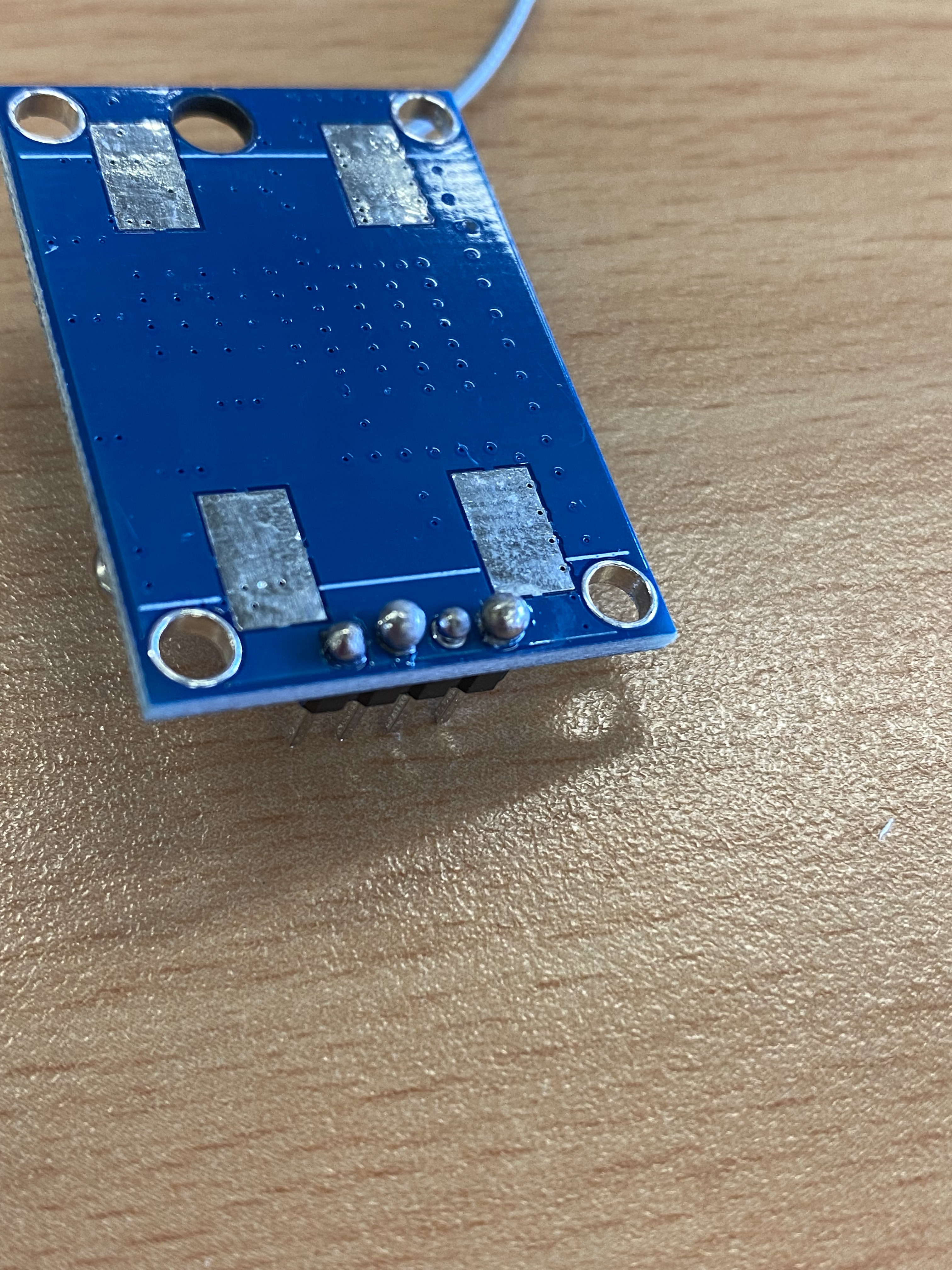

Il sensore lampeggia, ma non compare nulla sul seriale... è un problema di codice? Oppure sbaglio collegamenti (RX lo collego con TX di arduino)?
PS: ho saldato io i pin al sensore, potrebbe essere un problema di saldatura?

puoi condividere una foto delle saldature?
(Arduino D4 ➜ GPS Tx, Arduino D3 ➜ GPS Rx, GND + VCC)
Assicurati che l'antenna sia collegata a volte è necessario attendere fino a 30 minuti per ottenere la prima posizione.
Ecco la foto delle saldature
scusa ho cambiato baud, ma niente
le saldature a forma di palla non sono eccezionali. invece deve sembrare un "piccolo vulcano".
