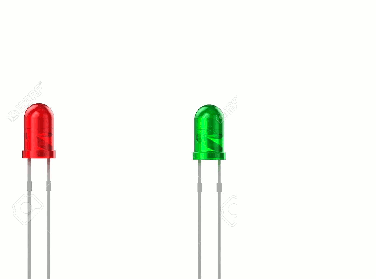

Ahora un ejemplo de Arduino
El objetivo del programa es encender dos leds, uno rojo y otro verde, a diferentes frecuencias.

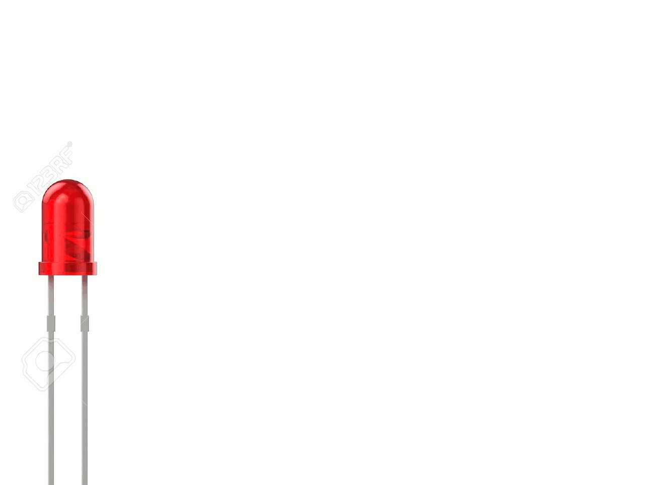

Led rojo con delays parpadeando cada 500 ms
int ledRojo = 14;
pinMode(ledRojo, OUTPUT);
LedRojo;
void LedRojo()
digitalWrite(ledRojo, HIGH);
digitalWrite(ledRojo, LOW);
El mismo caso, pero sin delay
const int ledPinRojo = 14; // the number of the LED pin
int ledStateRojo = LOW; // ledState used to set the LED
long previousMillisRojo = 0; // will store last time LED was updated
long intervalRojo = 500; // interval at which to blink (milliseconds)
pinMode(ledPinRojo, OUTPUT);
LedRojo ;
void LedRojo()
if(currentMillis - previousMillisRojo > intervalRojo) {
previousMillisRojo = currentMillis;
if (ledStateRojo == LOW)
ledStateRojo = HIGH;
ledStateRojo = LOW;
digitalWrite(ledPinRojo, ledStateRojo);
En ambos casos se comportan igual

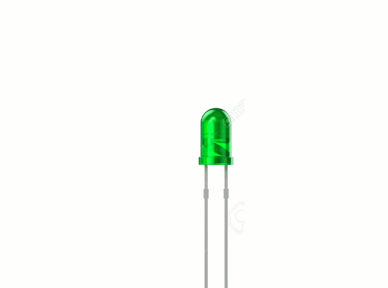

Las funciones para un led Verde son equivalentes (parpadeando a un segundo)
int ledVerde = 15;
pinMode(ledVerde, OUTPUT);
LedVerde;
void LedVerde()
digitalWrite(ledVerde, HIGH);
digitalWrite(ledVerde, LOW);
Y su equivalente sin delay
const int ledPinVerde = 15; // the number of the LED pin
int ledStateVerde = LOW; // ledState used to set the LED
long previousMillisVerde = 0; // will store last time LED was updated
long intervalVerde = 1000; // interval at which to blink (milliseconds)
pinMode(ledPinVerde, OUTPUT);
LedVerde ;
void LedVerde()
if(currentMillis - previousMillisVerde > intervalVerde) {
previousMillisVerde = currentMillis;
if (ledStateVerde == LOW)
ledStateVerde = HIGH;
digitalWrite(ledPinVerde, ledStateVerde);
En ambos casos el comportamiento final es el mismo.

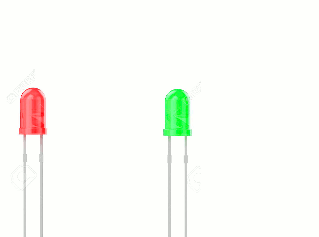

Hasta aquí parece una complicación sin sentido no utilizar delays , pero cuando se integra el codigo
con delays el programa tiene un comportamiento inesperado.
int ledRojo = 14;
int ledVerde = 15;
LedRojo;
LedVerde;
void LedRojo()
void LedVerde()
El problema reside en las funciones, se completan antes de devolver el control a la función void loop, por lo tanto se ejecutan en serie, es decir una detrás de la otra.
Es en este momento cuando aparecen los post de mulhilo y procesos en paralelo.
Sin embargo el código integrado sin utilizar delays funciona correctamente
LedRojo ;
LedVerde ;
void LedRojo()
ledStateRojo = LOW;
void LedVerde()
Como conclusión podemos decir que en la mayoría de los casos no son necesarios procesos en paralelos y se debe evitar a toda costa utilizar delays y otras estructuras que detengan el programa en algún punto.
