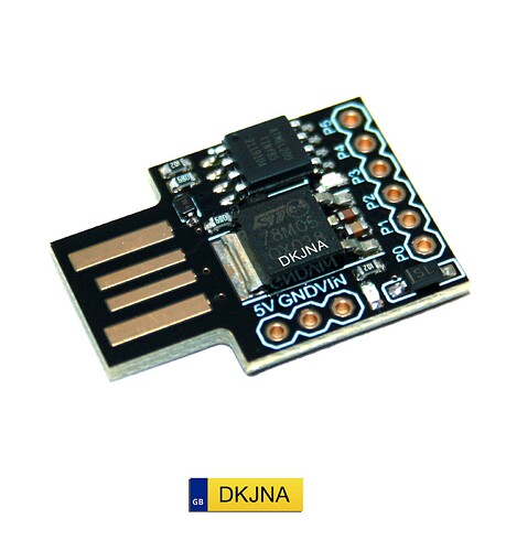

ciao
ingenuamente ho acquistato questa scheda
ma adesso non so come programmarla, in rete ho trovato qualcosa ma non mi fido ad installare quello che dicono
Avete qualche link ufficiale?

L'ATtiny85 non ha un'interfaccia USB nativa! Viene emulata via software e non è cosa tanto buona...

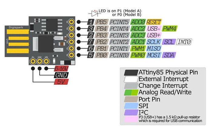

Credo sia una compatibile Digispark, hanno un loro sito
ho trovato questi
https://iotprojectsideas.com/program-digispark-attiny85-with-arduino-ide/

Si ma quella Attiny è come quelle che ho io (anche se le mie sono marcate EZdelivery, un ottimo fornitore tedesco su Amazon) ed ha la USB e si programma via USB grazie ad un suo bootloader dedicato.
Non si programma come si fa con tutte le altre schede, perché, se ha il bootloader giusto (e se è Digispark dovrebbe averlo), va installato il driver Digispark e poi per programmarla non la si lascia sempre collegata ma si deve attivare l'upload ed inserire la schedina solo quando compare " Plug in device now".
Per info e dettagli vedere in rete, ad esempio QUI oppure QUESTO video.

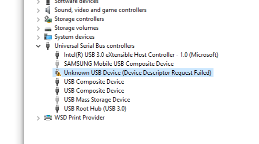

fatto ma window non riconosce la scheda
ho cercato di aggiornare i driver ma window mi dice che il milgiore driver è già installato
mi sono imbattuto in una cinesata fatta male
NON è una Digispark originale, ma un qualche cosa che la imita (la Digispark originale già a me non piace, figuriamoci un clone cinese) ...
... oggetto con una finta USB fatta via software che spreca preziosa flash per tale emulazione e per una specie di inutile bootloader.
Dai retta, abbandona l'idea di usarla via USB e programmala via ICSP, riparmi della preziosa memoria e vai sul tranquillo ![]()

A me il fornitore (EZdelivery) aveva fornito il link al driver, che funzionava correttamente. Quindi per ora posso solo supporre che tu abbia installato un driver non adatto, o non adatto a quello specifico modello. Forse dovresti chiedere a chi ti ha venduto quell'Attiny (hai solo postato una jpg e non un link diretto e specifico, quindi non sappiamo da chi tu l'abbia acquistato e se abbia da qualche parte un link per scaricare i driver giusti).
E comunque non puoi "aggiornare" un driver di un device che Windows non riconosce...
