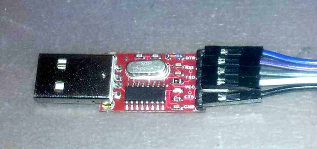

Oui, Artouste, c'est bien ce type de module que j'ai. J'ai bien réussi à charger le bootloader dans ce circuit, mais maintenant, je suis bloqué car, bien que l'IDE voit mon port COM, le téléversement ne fonctionne pas via le µUSB.
Si ce que tu appelles FTDI est le circuit en photo ci-joint, comment t'en sers-tu (connexions et logiciel) pour téléverser un sketch sur le STM32 ?

J'ai utilisé un module "FTDI" comme celui ci
Je regarderais "mes notes" demain

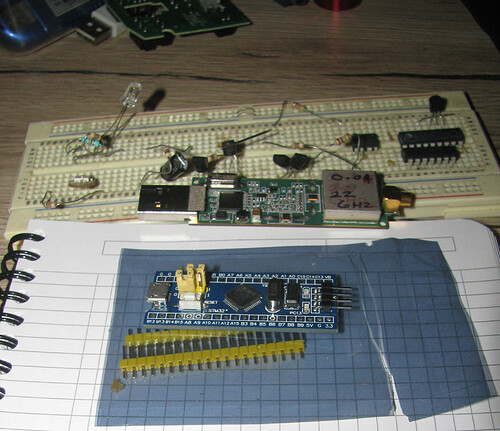

Dans la vie professionnelle je suis développeur embarqué surtout ARM7, CORTEX et STM32 en tous genres.
ChPr tu as vraiment un bol monstre. J'ai une carte STM32F103C8T6 !!!
Donc je me suis mis à l'ouvrage tôt ce matin et voici le résultat.
J'ai essayé de programmer le bootloader generic_boot20_pc13.bin avec stm32flash
Wrote address 0x08008b00 (99.47%) Error: WRITE address and length must be 4 byte aligned
Failed to write memory at address 0x08008b00
Mal barré :confused:
Deuxième méthode : uploader avec le convertisseur série
Le convertisseur est branché comme indiqué sur la page de ton lien.
3V3 : 3,3
GND : GND (noté G sur la carte)
RX : A10
TX : A9
#### EDIT : il faut inverser RX et TX ####
Le cavalier BOOT0 sur 1, comme sur la photo.

hbachetti:
... ChPr tu as vraiment un bol monstre. J'ai une carte STM32F103C8T6 !!!
Donc je me suis mis à l'ouvrage tôt ce matin et voici le résultat. ...
Là, j'avoue que c'est vrai :sunglasses: Je vais t-être reconnaissant de ta nuit blanche partielle

... Deuxième méthode : uploader avec le convertisseur série
3V3 : 3,3
RX : A10
TX : A9
Je ne sais pas comment tu as fait, mais les connexions RX et TX qui fonctionnent chez moi sont inverses de ce que donne ce lien. Voir celui-ci.
