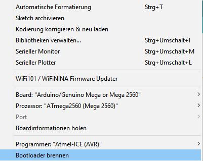

Hallo zusammen,
ich hatte eine ähnliche Frage schon vor einigen Monaten gestellt, kam da mangels Sprachbarriere aber nicht weiter. Daher nun der Versuch auf Deutsch. Der Hintergrund ist, dass ich ausgehend vom originalen MEGA-Schaltplan selbst zu Übungszwecken das Board gelayoutet habe. Das Board ist nun soweit bestückt und ich müsste den 16U2 als auch den 2560 nun programmieren. Mich erschlägt es förmlich bei den vielen Artikeln mit verschiedenen Möglichkeiten, Hardwaremodifikationen, etc.
Vom Prinzip her ist mir klar, was ich benötige:
1.) auf den 16U2 die Firmware für USB-Serial-Umsetzung aufspielen.
2.) auf den 2560 den Bootloader aufspielen, damit er zukünftig von der Arduino IDE heraus programmiert werden kann
Nun, weiß ich nicht, wie ich das am einfachsten bzw. überhaupt bewerkstelligen soll. Ich habe mir von Atmel den ICE Programmer/Debugger besorgt, diesen könnten wir also nutzen. Aber da ich generell noch keinen uC geflasht habe (immer nur über die Arduino IDE) gearbeitet, weiß ich auch nicht wirklich wie das gehen soll bzw. welche Software man benötigt. Von Atmel gibt es ja dieses Flip, aber auch Atmel Studio.
Wenn mir jemand etwas Hilfestellung geben könnte, wäre ich dankbar.

Bis zum Ende lesen. Und ggfls. da fragen, wie das geht :wink:
ICE dran stecken, und "Bootloader Brennen" drücken.
Flip (ohne ICE) würde für den 16U2 natürlich auch gehen.
(wenn man die Fuses mit dem ICE setzt)
Bei der Arduino IDE sind alle nötigen Hexdateien im Lieferumfang vorhanden.

So, ich habe jetzt mit der Anleitung von @agmue mit Flip den 16U2 geflasht, Davor wurde er in der Systemsteuerung als Atmega 16U2 erkannt und danach als Arduino Mega 2560. Irgendwelche Fuses habe ich nicht gesetzt, weil davon auch nichts in der Anleitung stand.

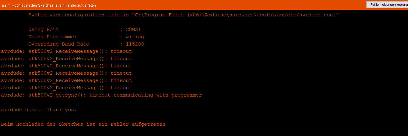

Nun zum 2560. Dort habe ich in der Arduino IDE die Einstellungen wie am angehängten Screenshot eingestellt und bekomme eine Fehlermeldung (siehe zweiter Screenshot). Dabei hatte ich das MEGA-Board über USB an den PC angeschlossen und zusätzlich den ICE-Programmer über PC-USB auf den ICSP-Header. Kann mir bei dem Fehler jmd weiterhelfen?

Ja, das funktioniert, er blinkt wie er soll dann. Auch das Draufladen des Bootloaders läuft ohne Fehler ab.
Wenn ich dann den MEGA direkt über USB anschließe und den Blinksketch draufladen möchte kommt wie gesagt der Timeout-Fehler.

avrdude: stk500v2_ReceiveMessage(): timeout
avrdude: stk500v2_getsync(): timeout communicating with programmer
avrdude done.  Thank you.
