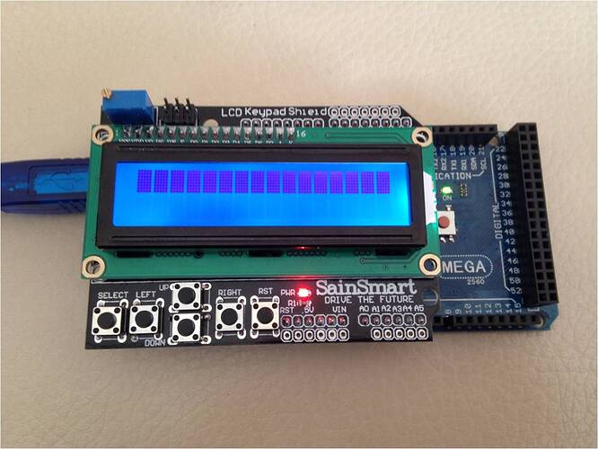

So, habe jetzt mal eine kleine Fotodoku angehängt, damit ihr seht, was ich gemacht habe.
  • Foto 1 bis 4 ohne Keypad-Shield Aufbau
  • Foto 5 vor Upload
  • Foto 6 nach Upload
  • Foto 7 nach Abziehen von RS und E (oder EN)
das alles mit folgender Programmierung:

Und nun mit Keypad-Shield:
  • Foto 8 ohne Display
  • Foto 9 Anzeige, wie ich es aufgesteckt habe
  • Foto 10 vor und nach Upload
mit der Selben Programmierung.
Ich kriege echt noch die Krise :0
Irgendwas mache ich doch falsch???

Bei der Verkabelung des nackten Displays kann ich als Fehler jetzt momentan nur erkennen, dass Du das Backlight mit unzulässig hoher Spannung und daher mit massiv zu viel Strom betreibst.
Bitte schaue mal ins Datenblatt des LCDs, mit welcher Spannung das Backlight Deines Displays betrieben werden darf! Bei 5V Displays vertragen die Backlight-LEDs typischerweise max. 4.3V. Vorwiderstand für das Backlight notwendig! Da an solchen 1602 Displays die LEDs mit ca. 18 mA betrieben werden können, reicht ein 68 OHM Widerstand, kann auch etwas höher sein. Also LCD-15 für das Backlight nur über einen 68 bis 100 Ohm Widerstand in Reihe an 5V anschließen und nicht die Backlight-LED direkt ohne Vorwiderstand betreiben!
Beim Aufstecken des Keypad-Shields sehe ich nicht, dass da irgendwas schief gelaufen sein könnte, das müßte direkt mit dem Sketch funktionieren. Allerdings müßte beim Shield der Kontrast am Poti deutlich höher gedreht werden, bis die Pixel weiß statt dunkelblau aussehen.

Ne, das glaube ich nicht, das täuscht etwas dadurch, dass nicht direkt von oben fotografiert wurde.
Die 6 Analog-Ports A0 bis A5 sind zwischen Board und Shield direkt verbunden, A6 und A7 sind sicher frei, oder?
Was mir aber gerade einfällt, gerade in Anbetracht der durch keinen Vorwiderstand gebremsten Backlight-LED und des dadurch erhöhten Stromverbrauchs: An was für einer USB-Stromversorgung hängt denn das Board?
An einem Desktop-PC? An einem USB-Netzgerät? An einem passiven USB-Hub? An einem aktiven USB-Hub?
Oder vielleicht an einem extrem leistungsschwachen USB eines Laptops oder Notebook-PCs?
Falls der USB zu wenig Strom liefert könnte es eventuell sein, dass der Controller in einem dauerhaften Reset feststeckt und der Sketch gar nicht startet?

Das Board hängt am Laptop USB, ich habe den Sketch jetzt mal durchlaufen lassen, der die Board LED blinken lassen soll.
Ich sehe, dass irgendwas hochgeladen wird (TX und RX fangen kurz wie wild an zu blinken), aber die Board LED blinkt zwar regelmäßig, aber nicht im Sekundentakt... Einmal lang und direkt danach kurz. Aber das dauerhaft.
Bzgl. Poti hab ich auch schon hochgedreht, aber mehr als diesen beknackten Balken sehe ich dann trotzdem nicht.
