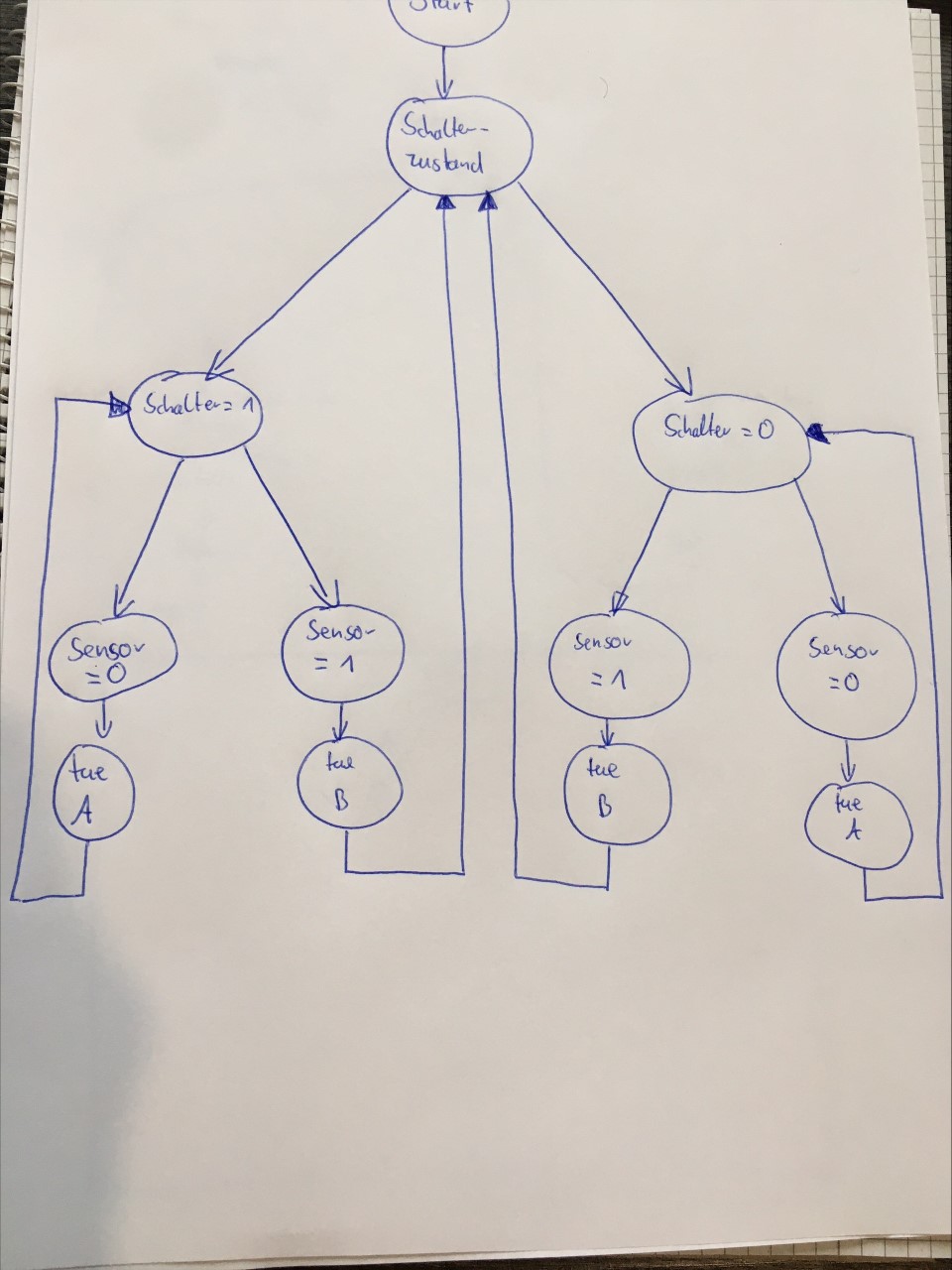

ich versuche gerade ein Programm aufzubauen habe aber Schwierigkeiten meine gewollte Struktur hinzubekommen.
Anbei einmal ein Ablaufplan wie es sich verhalten soll und wo es hinspringen soll. Zusätzlich mal meinen Code womit ich es versuche, aber im Endeffekt sehe ich nur noch die Lösung goto wovon ich absolut kein Fan bin.
Hat von euch jemand eine Idee?

Gerade eben schonmal gebaut:
Dein Diagramm hat zwei Schleifen: unten rechts und links.
Die Pfeile in der Mitte hoch gehen eigentlich zum Ende von loop().
Hallo,
na dann besteht Hoffnung :wink:
Du konntest funktionen verwenden die aussagekräftige Namen haben und die dann aufgerufen werden , eventuell mit if.. entsprechend deinen Wünschen. Vorteil zurück gehts von selber an die richtige Stelle. Damit wird ein Programm dann schon üersichtlich, im besten Fall stehen dann im loop nur noch Funktionsaufrufe.
z.B
loop{
leseTemperatur();
Anzeige();
if ( Ist < soll Heizen());
else (Kuelen());
Heinz

Beim Bau von endlichen Automaten, wie z.B. dein Problem, oder Parsern, ist goto oftmals ein probates Mittel, um das anzugehen.
Es gibt allerdings auch einen kleinen Berg von Alternativen.

Hallo,
ob da logisch das ist was Du willst weiß ich nicht. Die Struktur mit den beiden Funktionen ist ok. Du fragst den Schalter ab und verzweigst in zwei Funktionen die je für sich komplex sein können. Nur das mit den Kommentaren macht keinen Sinn.
Heinz
Ok vielen Dank.
Doch schon :smiley: Ich verwirrkliche dabei einen Umpoler und wenn ich umpole und der Verbraucher hat die Spannung noch nicht runtergezogen habe ich einen Potenzialunterschied und das ist erstmal solange ich kein Heizdrat will schlecht. Deshalb lass ich den Verbraucher erstmal Zeit das er die Spannung "verbraucht hat" und somit 0V vorherrscht bevor ich umpole.

Sieht für mich komisch aus.
Da ist so einiges durchnummeriert.
Das ist meist ein Fehler, oder besser: Unsauber.
Dann sehe ich herzlich wenig Übereinstimmung mit dem Programmlaufplan/Zustandsdiagramm.
