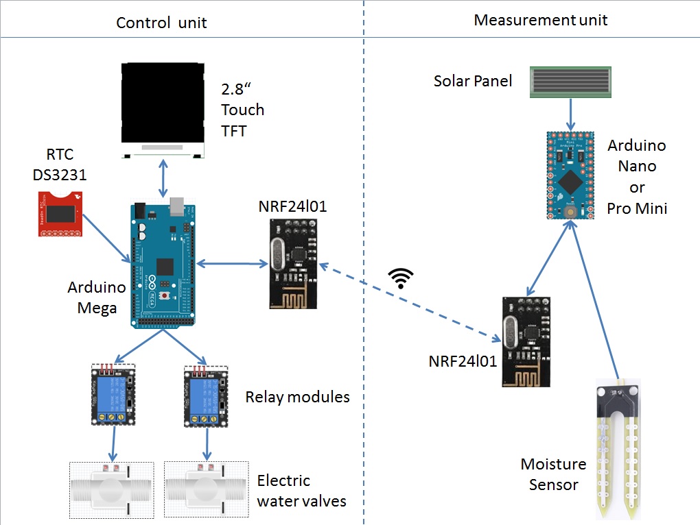

Hallo zusammen,
ich warte immer noch auf die meisten Teile, aber ich habe mir weiterhin Gedanken zu dem Aufbau des Ganzen gemacht.
Als Display kommt nun doch ein 2,8" Touchdisplay zum Einsatz. Das Display wurde heute geliefert, leider konnte ich es noch nicht testen, da die Steckplätze auf meinem Funduino so schlecht gelötet wurden, dass kein Shield passt. Und ich hatte einfach zu wenig Female-Male Stecker... Aber gleich kommt noch ein Paket mit einem Arduino Mega (der auch die Hauptarbeit leisten wird) und ein Breadboardkabel Set... Ich werde nie wieder zuwenig Kabel haben :slight_smile:
In der angehängten Grafik habe ich mal das Gesamtsystem dargestellt, wie ich es mir aktuell vorstelle. Vielleicht könnt ihr mal drüberschauen und sollten Fehler drin sein Bescheid geben?
Kontrolleinheit:
Arduino Mega als Controller
2,8" Touch TFT zur Anzeige von Daten. Manuelle Steuerung der Bewässerung über das Display noch nicht geplant
DS3231 Zeitgeber
NRF24l01 Sendet zur festgelegten Zeit Signal an die Messboards und erwartet Messwerte zurück (Feuchtigkeitsmessungen)
Relaismodule Steuern die Magnetventile
Messstation(en):
Solarpanel Soll die Stationen mit Strom versorgen, habe mich hier noch gar nicht eingelesen
Arduino Nano oder Pro Mini Hier muss ich noch sehen, welcher Typ besser geignet ist. Wenn die Kontrolleinheit per 2,4GHz ein Signal sendet, soll sie einmalig eine Feuchtigkeitsmessung ausführen.
NRF24l01 Wartet auf das Signal von der Kontrolleinheit und sendet die Messdaten zurück
Feuchtigkeitssensor Immer noch keine Lösung, welches Modul ich hierfür verwende. Da mit meiner Lösung nur einmal täglich gemessen wird, erhoffe ich mir eine längere Lebensspanne.
Wenn ich das richtig überblicke sollten die Pins des Mega für die einzelnen Module ausreichend sein.
Seht ihr bei dem Aufbau von vornherein irgendwelche groben Schnitzer, oder wäre das so realisierbar?
Vielen Dank schon einmal,
Lars
Ob die Messstationen ganz ohne Hilfsakku/Supercap/... direkt mit dem Solarpanel funktionieren (und bei welcher Beleuchtung) halte ich für fraglich.
Du willst Rechner und Receiver durchgehend betreiben, um ein Paket pro Tag zu empfangen und darauf zu antworten.
Wenn du die Messstationen nur ab und an aufweckst, dann misst, sendest und wieder schlafen gehst, kannst du den Stromverbrauch sehr stark senken.
Eine Messung am Tag halte ich für sehr wenig.
In der Messstation könntest du einen 3.3V Pro Mini verbauen, der USB Chip zieht bei einem Nano nur unnötig Strom.
Mit Solarbetrieb habe ich noch nicht gespielt, da kann ich nicht hilfreich sein, mein Akku-Arduino läuft mit zwei 18650 Zellen auf 5V reguliert, der fette Akkupack ist nötig wegen der vielen WS2812b die ich damit betreibe.
Mein Vorschlag wäre eine Änderungspanne für die Feuchte zu definieren und immer dann den Wert zu senden, wenn eine bestimmte Änderung erfolgt ist.

@Whandall: Zwischen Solarpanel und Arduino kommt natürlich ein Speicher (Akku). Aber wie gesagt, in das Thema habe ich mich noch gar nicht eingelesen.

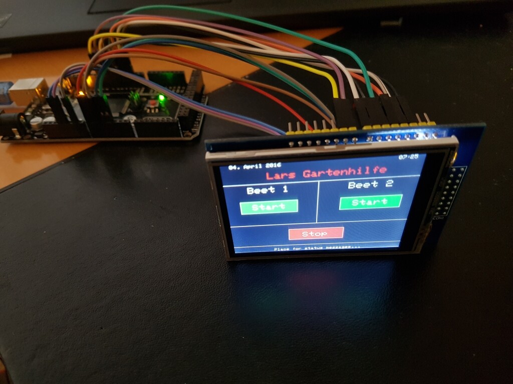

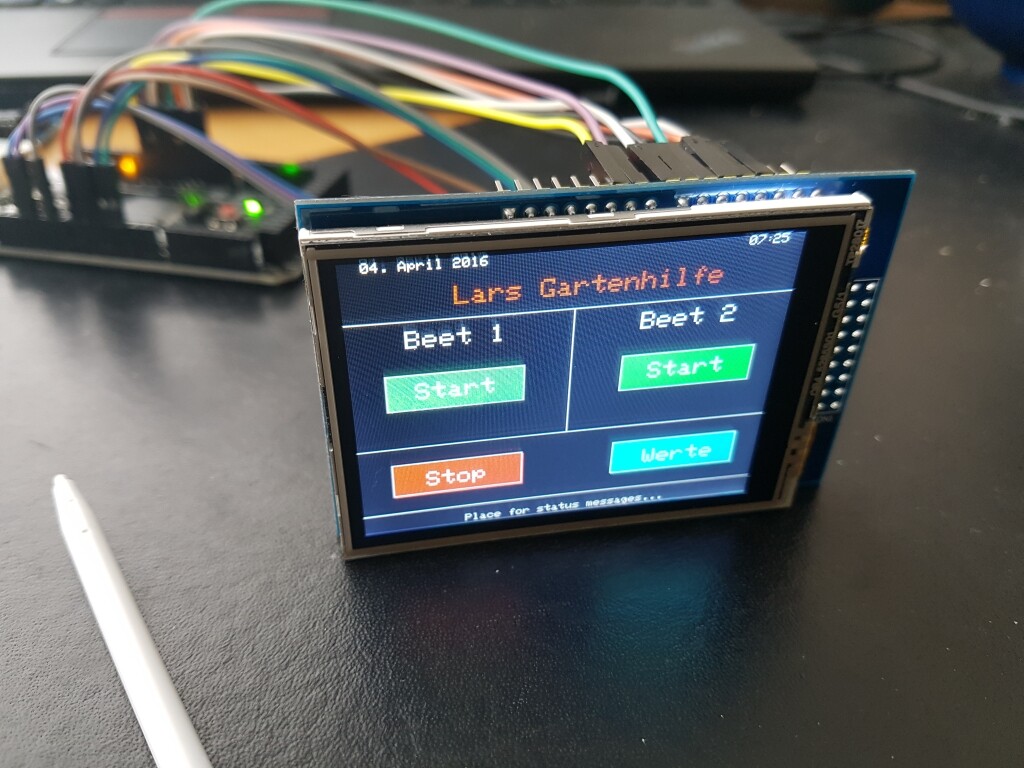

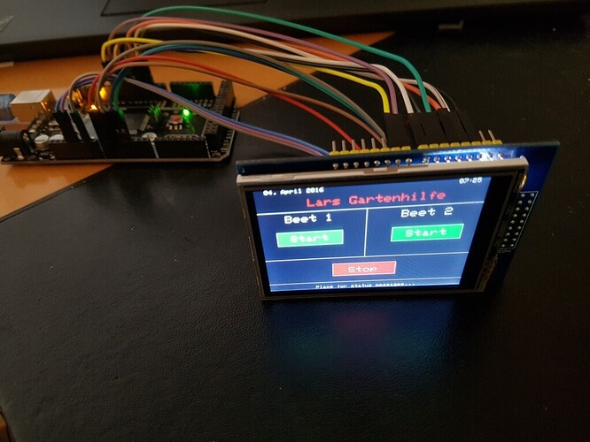

Untenstehend findet ihr ein Bild von meinen ersten Versuchen mit dem TFT Display (Datum/Uhrzeitwerte sind noch hart codiert, ich warte noch auf die RTC). Bis ich die passenenden Bbilotheken zu dem (günstigen) Display gefunden habe wars ein harter Weg, aber zum Teil habe ich ihn gemeistert :slight_smile:
Aktuell habe ich nur noch Probleme, die korrekten Koordinaten der Touchfunktion herauszufinden (welcher "Button" wurde gedrückt). Die verwendete Adafruit Bibliothek gibt mir anscheinend irgendwelche willkürlichen Daten beim Druck auf das Display heraus... Notfalls werde ich auf Hardwarebuttons wechseln. Das Display hat ca. 11€ gekostet, falls die Touchfunktion nicht auszulesen ist, wäre es ärgerlich aber verschmerzbar.
Desweiteren habe ich ein komisches Phänomen bei der Ansteuerung des Displays. Vielleicht hat jemand von euch einen Tip.
Sende ich einen Text via:
  // Set date and time text
  tft.setCursor(15, 0);
  tft.setTextColor(WHITE, BLACK);
  tft.setTextSize(1);
  tft.println("04. April 2016");
an das Display, wird mir der String spiegelverkehrt (als ob das Display anderherum liegen würde) angezeigt. Erst nachdem ich die "for" Schleife aus dem Beispielprogramm durchlaufen habe, und danach den Text ausgebe, wird der Text richtig angezeigt:
Setup Funktion:
  //lässt den String 4 Mal rotieren
  for(uint8_t rotation=0; rotation<4; rotation++) {
    tft.fillScreen(BLACK);
    tft.setRotation(rotation);
    tft.setCursor(0, 0);
    tft.setTextColor(WHITE);  tft.setTextSize(1);
    tft.println("Initialize Display!");
  // danach dann das eigentliche Setup der Grafik
  tft.setTextSize(1);
Es geht zwar, aber bei jedem Start des Arduinos wird nun der Text "Initialize Display!" viermal in allen Richtungen angezeigt, bevor die eigentlichen Information dargestellt werden können.
Die Software-Buttons haben noch keine Logik hinterlegt (Problem mit der Touchfunktion) aber das wird noch :slight_smile: Nun heißt es weiter Testen und Warten auf den Rest der Technik.

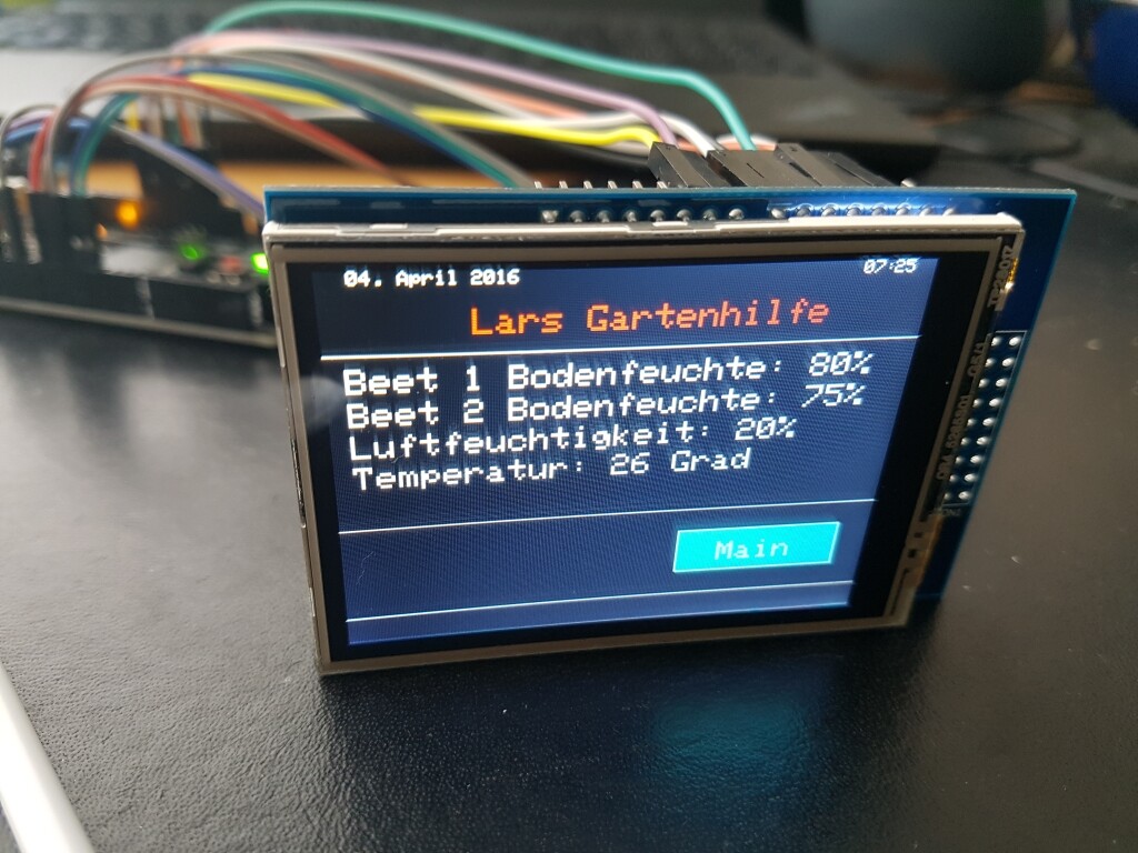

Hallo zusammen,
ich habe die Touchfunktion nun auch in den Griff bekommen. Ist zwar nicht der eleganteste Code, den ich je geschrieben habe, aber der Druck auf alle vier Buttons wird nun erkannt und kann weiter verarbeitet werden.
Es ist ein weiterer "Werte" Button dazugekommen, der bei Druck das Display löscht und mit zukünftigen Messdaten neu aufbaut. Dabei wird ein "Main" Button mit erstellt, der auf Druck wieder das Hauptfenster anzeigt.
Jetzt heißt es erstmal den Code aufräumen :slight_smile: Macht auf jeden Fall Spaß das kleine Display :slight_smile:
