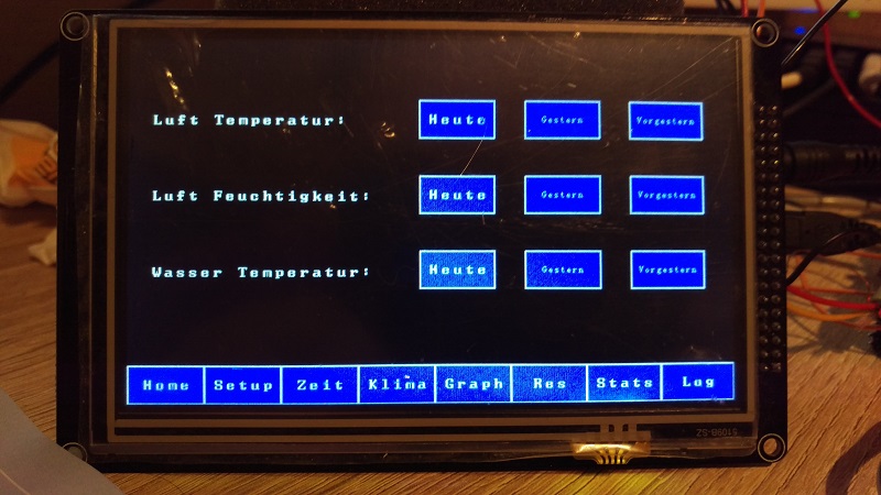

Mein Due wird langsam zu einer Krücke... Bzw will mir sagen das es reicht :smiley: anfangs ging die Touchabfrage noch im ms Bereich... Und musste die Touch Buttons "entstellen" Jetzt bin ich gefühlt bei einer Sekunde. Oder ich hab irgendwo Mist gebaut und habe ungewollt die Touchabfrage verringert.
So er flitz wieder..
Ganzen morgen damit verbracht...
Homesite - 17ms
Setup - 15ms
Zeitmenu - 11ms
Klima - 40ms
graphen zeichnen - 440 ms
statistiken aufrufen - 1ms
die DHT lib war schuld.. hab ne andere genommen.

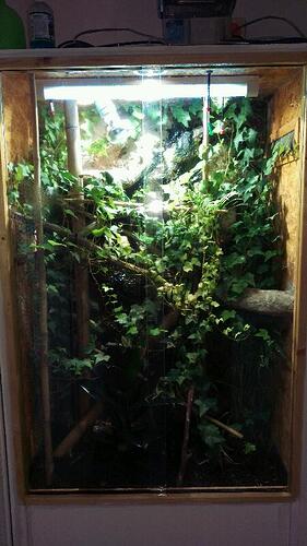

Sieht ganz gut aus, was sitzt denn im Terra drin?^^
Hab für mein Terra auch ein Automatisierungssystem gebastelt, ich empfehle Dir noch nen Watchdogtimer, meine beiden Systeme sind ab und zu eingefroren (1-2x im Monat).
Hast Du das mit der Funkuhr bereits ausprobiert? Habe mich bewusst dagegen entschieden, da in der Nähe ja mehrere Stromleitungen laufen, die das Signal gerne stören.....
Da haust ein Madagaskar Taggecko :slight_smile: aktuelle "Technik" läuft noch analog.... Mit der dcf habe ich unter dem Terrarium die Uhrzeit Empfangen können.. aber mir reicht es auch wenn ich die Uhr nur Nacht aktualisiere (wenn vorschaltgeräte aus sind) aktueller Stand ist der selbe wie der letzte plus logging und Graph für 2 Temperaturen plus Luftfeuchtigkeit, vorbereitung für mehr Kanal Zeitschaltuhr, nen kleiner "bildschirmschoner", uptime Zähler für Verbraucher. Pwm Dimmer für LCD Beleuchtung. Ich werde am Wochenenden mal den aktuellen Stand samt libs hier posten..(darf ich libs mit posten?)
Watchdog kommt auch noch.. aber ob der due interne oder ob ich das den ESP8266 machen lasse weiß ich noch nicht. Somit könnte ich übers WLAN die Steuerung neustarten... Bzw bei Kompletausfall sofort informieren..
so hier der aktuelle code inkl sketch zum einspielen meiner eeprom werte.. läuft aber auch ohne diesem eeprom backup
Controller läuft seit 2 wochen ohne absturz oder sich aufzuhängen auf dem schreibtisch....
ist aber noch nicht so weit das man das ding einsetzen kann... mit fehlt leider die künstlerische ader um das LCD schöner aussehene zu lassen.
