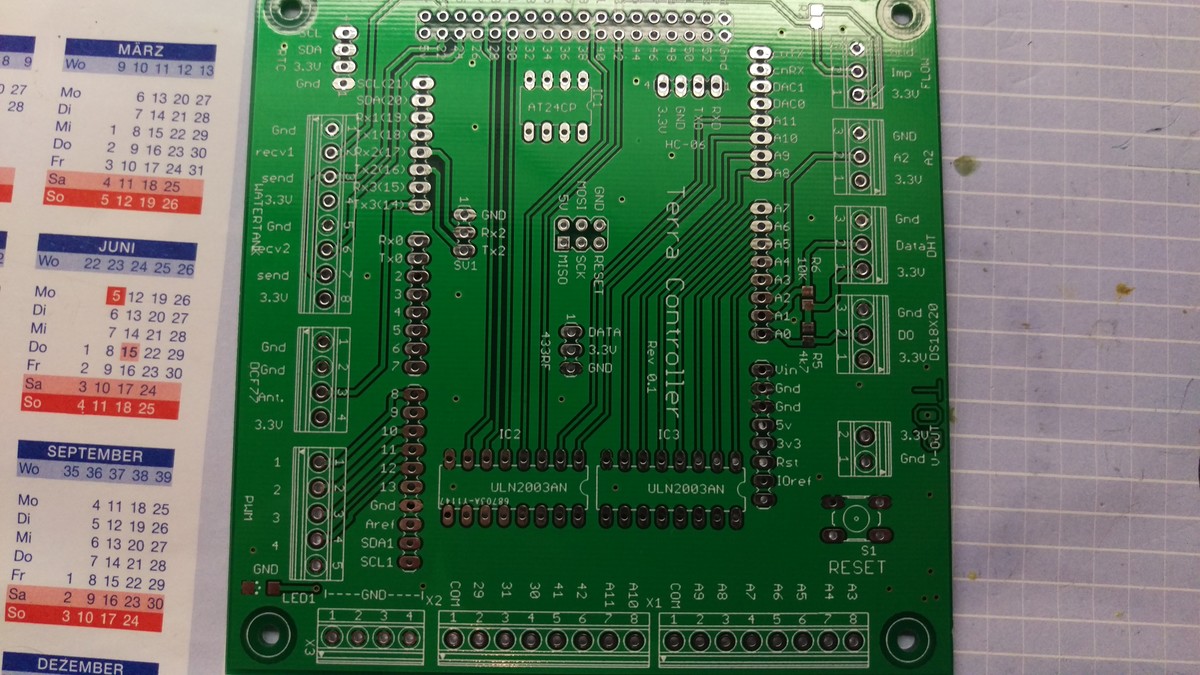

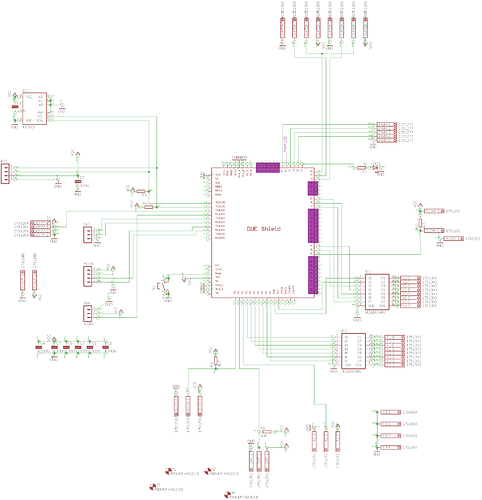

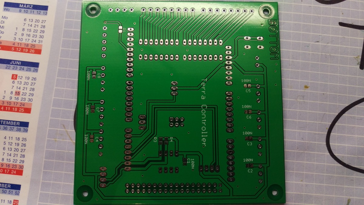

hab mal eagle angeworfen und mir ne platine für die zukünftige verwendung entworfen und in shenzen fertigen lassen (10 stk)
Top, beim nächsten mal schau dass die Leiterbahnen nicht mit 90° verlaufen, besser mit 45°.

Massefläche ist ja nicht schlecht, muss nur durchdacht angewendet werden.
Was vielleicht nicht vorteilhaft wäre, eine Seite GND andere Seite VCC.
warum nicht?
Platinen Design ist ne Welt inkl. Studium für sich
sicher
Kurzschlüsse
