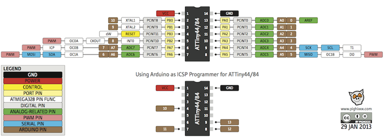

-ATtiny 24 / 44 / 84 avec une mémoire de 2K 4K ou 8K bytes. 14 broches dont 8 ADC, 3 PWM.
-ATtiny 25 / 45 / 85 avec une mémoire de 2K 4K ou 8K bytes. 8 broches dont 3 ADC, 2 PWM.
ATtiny 24/44/84 ATtiny 25/45/85
VCC -I 1 14 I- GND Reset -I 1 8 I- VCC
Pin10 -I 2 13 I- Adc0/Pin0 Adc3/Pin3 -I 2 7 I- Adc1/Pin2
Pin9 -I 3 12 I- Adc1/Pin1 Adc2/Pin4 -I 3 6 I- Pwm/Pin1
Reset -I 4 11 I- Adc2/Pin2 GND -I 4 5 I- Pwm/Pin0
Pwm/Pin8 -I 5 10 I- Adc3/Pin3
Adc7/Pwm/Pin7 -I 6 9 I- Adc4/Pin4
Adc6/Pwm/Pin6 -I 7 8 I- Adc5/Pin5/Pwm

-Seconde étape : utiliser une carte arduino comme programmateur.
-on va d'abord charger le sketch ArduinoISP sur la carte (le sketch se trouve d'origine dans les exemples.
-ensuite on procède au branchement :
-ATtiny Pin2 au pin 13 de la carte arduino (ou pin SCK)
-ATtiny Pin1 au pin 12 de la carte Arduino (ou pin MISO)
-ATtiny Pin0 au pin 11 de la carte Arduino (ou pin M0SI)
-ATtiny Pin reset au pin10de la carte Arduino (ou pin RESET)
En plus il faut alimenter le ATtiny à ses broches VCC (+5V) et GND (Masse).
Et mettre un condensateur chimique 10µF entre le Pin reset et GND de la carte arduino. (Attention à la polarité du condensateur)
