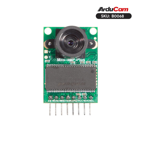

Voici la caméra en question qui est en ma possession :

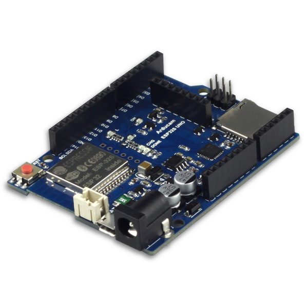

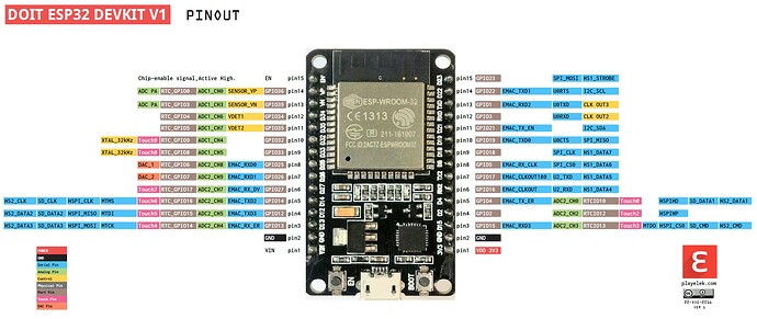

et vous avez quoi comme arduino, la carte dédiée dont ils parlent ?
Non, j'ai un ESP32 comme celui la :
Il y a déjà une issue d'ouverte sur ce sujet depuis un an.
On ne peut pas dire que le développeur soit très réactif....

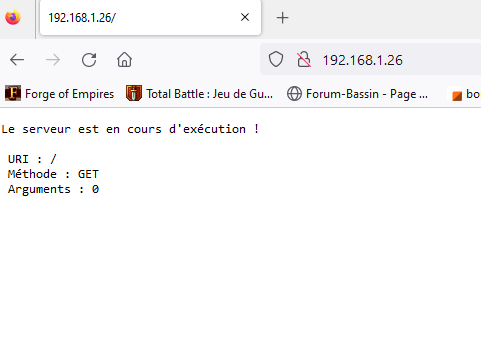

Bonjour,
Petit message pour des infos sur mon projet.
J'ai réussi à faire fonctionner ce code suivant en me servant de l'IDE 1.8 :
// Démo ArduCAM Mini (C)2017 Lee
  // Web : http://www.ArduCAM.com
  // Ce programme est une démonstration de l'utilisation de la plupart des fonctions
  // de la bibliothèque avec caméra ArduCAM ESP32 2MP/5MP.
  // Cette démo a été réalisée pour la caméra ArduCAM ESP32 2MP/5MP.
  // Il peut prendre des photos et les envoyer sur le Web.
  // Il peut prendre des photos en continu sous forme de flux vidéo et les envoyer sur le Web.

Lorsque je tappe dans mon navigateur : http://192.168.1.26:80, je n'obtiens que l'état du serveur mais pas de flux d'image.

j'ai fixé l'ip et voila se que j'obtiens dans mon navigateur :
Capture
vous voulez dire que votre Box donnera toujours cette adresse à l'ESP ? C'est bien mais ce n'est pas suffisant...
192.168.1.26 ne ressemble pas à votre adresse WAN, c'est une adresse sur votre réseau local
Si vous avez configuré votre box pour ouvrir un port (par exemple 8080) pour aller sur votre ESP (192.168.1.26:80 si 192.168.1.26 est l'adresse de l'ESP sur le réseau local avec une IP fixe) et que vous voulez tester le routage il faut se connecter sur l'adresse WAN (celle de votre box vue de l'extérieure - vous pouvez la connaitre par exemple en visitant Quel Est Mon IP) et depuis un appareil non connecté à votre réseau interne (par exemple coupez le wifi de votre smartphone et passez en 4G/5G) et dans la navigateur tapez http://x.y.z.t:8080 (où /x.y.z.t est votre adresse WAN)
