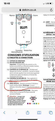

c'est çà tes detecteurs ?
Si oui , où sur le detecteur recupere/repique tu ton signal ?
je ne vois pas de connecteur dispo pour ça dans la doc
Si c'est un "repiquage à la hussarde" il a une grande chance que ce soit du PWM 9V
Donc en attendant d’élucider tout çà , plus d'injection de signal en provenance du capteur vers arduino.
edit : si il semble y avoir des connecteurs en bas

Voici la prise que j’utilise, elle est conçu pour alimenter un indicateur lumineux.
C’est une prise jack mono en 2,5mm
vous n'avez pas la référence de l'indicateur lumineux? ce serait intéressant de comprendre comment ils traitent l'info
Je n’ai pas trouvé de mode d’emploi ou de notice technique :
