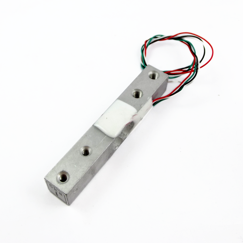

EDITO: Surbyte, estoy dándole vueltas a hacer el cajón con una base de madera dividida en 3 y poner justo debajo una célula de carga. Te adjunto la imagen para saber si ese sería el componente.
El peso es que sería el mismo en cada grupo de productos.

Adjunto una imagen más aclaratoria del proyecto. He visto los sensores de peso digital que hay, pero creo que su pesaje está muy limitado, necesitaría un sensor que fuera preciso entre los rangos de 0 gramos a 20.000 gramos para dar un margen de 3 kilos (peso máximo cajón sería de 17.000 gramos).
noter, sí es así
He visto 3 rangos de células de carga, de 5 kilos, de 50 y de 100 kilos. En este caso, haría una base de madera de 130 cm x 60 cm y pondría el sensor debajo. Esto obliga a que toda la fila tenga que ser el mismo producto, pero si es más fácil así no habría problema, separaría por filas los productos.
Adjunto la célula que he encontrado.
[spoiler]https://es.aliexpress.com/item/Digital-Portable-Electronic-Kitchen-Scale-Load-Cell-Weight-Weighing-Sensor-100KG/32472942680.html?spm=2114.43010208.4.15.tdXYxu[/spoiler]

Si tienes 25 cajones con 3 estantes cada uno necesitarás entonces 25x3 ultrasónicos o cledas de carga.
El proyecto ya crece.... y no es manejable por 1 solo arduino.
