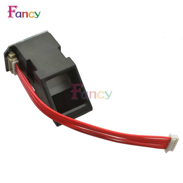

Hola, en primer lugar me presento, soy Pepe y resido en Valencia, estoy realizando un miniproyecto para el arranque de mi moto con un sensor de huella dactilar, el caso es que el programa compila y lo sube correctamente y funciona, el problema viene cuando le quito la alimentación al arduino UNO y se la vuelvo a dar el sensor de huella no funciona a no ser que presione el botón de reset del arduino varias veces o recargue el programa, ¿sabéis esto como se puede solucionar?
os adjunto el codigo que total no he hecho nada sino que usar la libreria

el sensor que uso es este:
muchas gracias y un saludo
Hola, parece como que el sensor tarda en arrancar, yo probaria poner un delay al principio del setup para darle ese tiempo al sensor.
Con que alimentas el UNO cuando quitas el USB?
Es decir, quitas el USB y lo alimentas con algo, qué es ese elemento? Una batería, una pila, una fuente?
