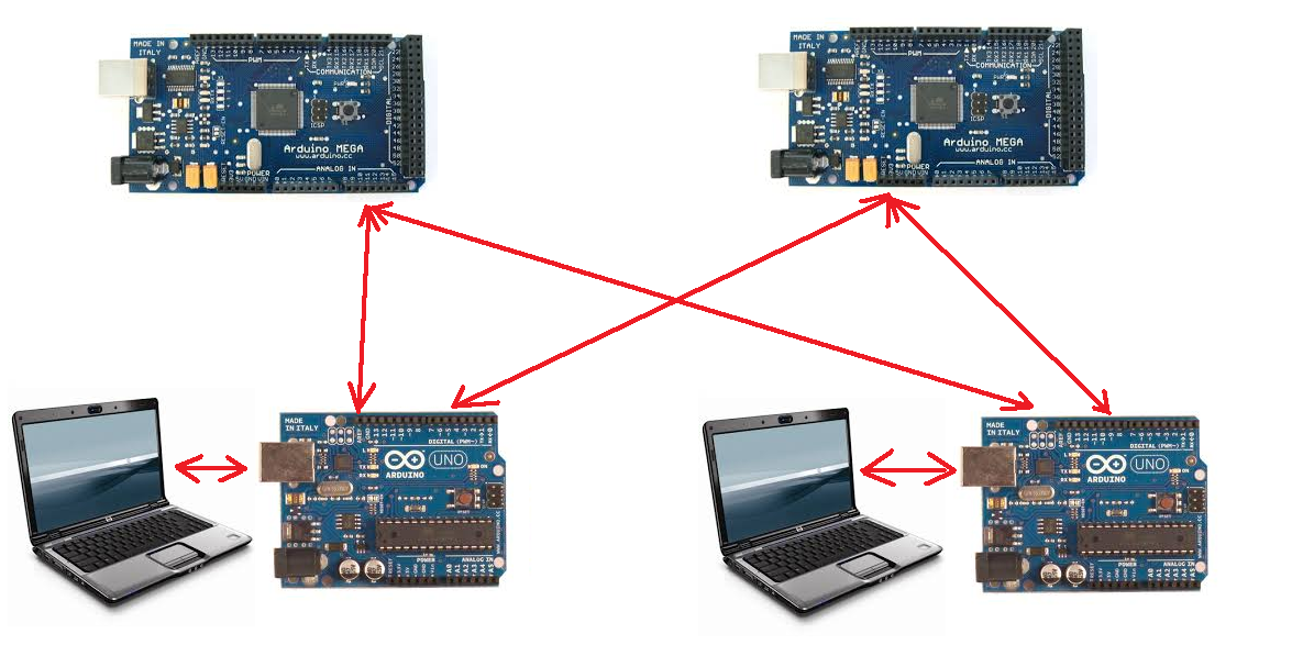

Hola a todos.
Quiero hacer un proyecto de comunicación entre 4 dispositivos NRF24L01 2 de ellos conectados a ordenadores diferentes a través de arduino.
La idea es que cada uno de los dispositivos lleve un arduino mega con capacidad para adquirir diversos datos del exterior. Y dependiendo de los valores medidos el arduino mega se comunicara con uno de los arduinos conectados al pc.

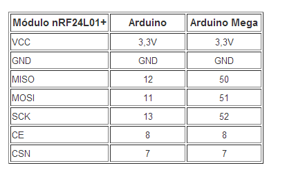

Relativo al hadware esta es la información de conexionado de la que dispongo:
Un saludo y gracias de antemano

Funciona con cualquier Arduino que tenga SPI o sea todos.
Yo he tenido muchos y diversos problemas con los NRF, en primer lugar por la alimentacion a 3.3v, en segundo lugar por interferencias y en ultima instancia pero no por ello menos importantes por el Software de control, el timing de envio y el payload...
