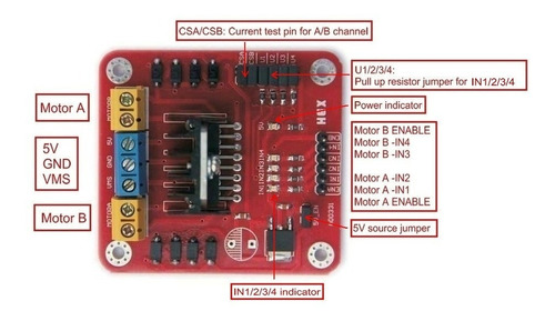

Hola, soy nuevo y todavía no se mucho sobre esto pero espero que me puedan ayudar, tengo un puente H L298N de la marca steren el cual alimenta 4 Mini Bombas De Aire Dc 3v A 6v cuando pulsas un botón, el positivo de las bombas están conectadas a las salidas del puente y el polo negativo al gnd del mismo puente h, este puente H esta siendo alimentado de manera externa por 4 pilas AA de 1.5 V en serie por lo que leí daría un voltaje total de 6V, el caso es que el codigo se ejecuta de manera correcta, las bombas se activan cada una y sus determinados tiempos pero cuando se termina de ejecutar el codigo estas 4 siguen funcionado de manera simultanea, hasta que vuelvas a pulsar el boton y se repite el proceso bien y al finalizar ocurre los mismo, no se si tengo que cambiar el voltaje, el puente H esta mal o no se tiene que conectar así, de igual forma muestro el código pero que yo sepa este no es el problema.

hola, muchas gracias por responder, pero creo que no me explique muy bien, para tener un contexto del arduino, es que es una maquina de bebidas, la cual al presionar un botón cada bomba funciona su tiempo dependiendo de el ingrediente que tenga, el problema que tengo no es que deje de presionar el botón, es más quiero que aunque suelte el botón este siga su ciclo, mi problema es que cuando este acaba su ciclo, las 4 bombas siguen funcionando hasta que vuelva a picar el botón para que se repita el ciclo y pasa lo mismo de que estas siguen funcionando después de que el ciclo termina.

Cuando vi el post, me extraño el uso que le das al l298N puesto que es un puente H y generalmente lo uso para controlar 2 motores. Así que me puse a ver si en el datasheet se comenta algo y nada. Entonces decidi hacer una simulación en Proteus y, efectivamente, parece que funciona pero los motores no se quedan en
marcha cuando acaba la secuencia.
De ahi deduzco que algo ocurre en el puente H cuando termina la secuencia y quizás el arduino se quede pillado o similar. Se me ocurre poner algo de
codigo externo como un:
Serial.print(F("."));
En el loop, para ver si cuando termina la secuencia imprime algo, o también comprobar con un tester/polimetro el valor de las salidas 4-7 al terminar el ciclo.
Personalmente opino que usar el L298N para controlar 4 motores no lo he visto nunca, y para controlar un simple motor usaría un transisor mosfet, o si no dispongo de ellos relés.
