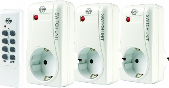

Consultei na net e vi em duas hipoteses a primeira é esta:
esta tem um defeito que é esses packs vêm com 3 ou 5 tomadas, caso quisesse ter mais packs havia conflitos com as frequencias...

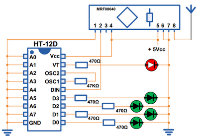

De uma olhada neste link
http://www.pictronics.com.br/artigos-tecnicos/43-eletronica-e-automacao/91-controle-remoto-rf-43392-mhz.html

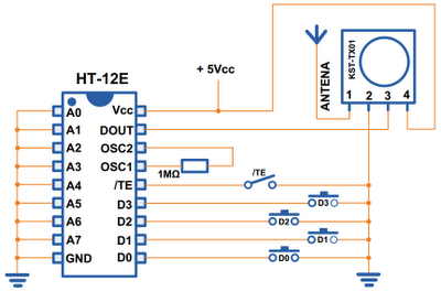

de repente pode usar o arduino um codificador e decodificadores nas pontas...
faltou este!!!
bom esse ultimo topico me parece genial e super economico de fazer.
Agora fica a questao, e possivel entao com o arduino e com a placa do transmissor:
depois ligar 8 reles separados em 8 placas destas espalhadas pela casa:
da para entao controlar atraves do arduino os 8 reles individualmente sem haver conflitos em frequencias?
Cara, pensando de uma forma bem simples, com 1 transmissor e varios receptores, daria sim para fazer o que você quer, basta saber se existem codificadores/decodificadores com mais combinações, ou então pode usar portas logicas para combinar as saidas, e as entradas faria o serviço com 1 arduino!

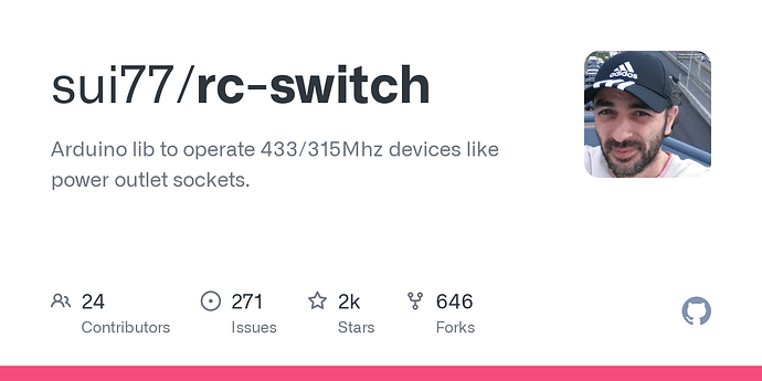

eu uso a RCswitch para controlá-lo e funciona OK.
As bibliotecas:

Então quando vi algumas perguntas do Rodolfo me ofereci para ajudar, não consegui criar um projeto com as melhores peças porém fiz um artigo que dá toda a estrutura para conseguir montar peças similares.
Espero que gostem e caso tenham alguma observação ou correção por favor comente porque também estou aprendendo e até conseguir montar tudo fiquei horas achando que resistores influenciavam na distancia, tive problema até com luminosidade :astonished: . na hora de acionar o relê.
http://linuxresort.blogspot.com/2012/02/acionamento-de-rele-por-rf.html
