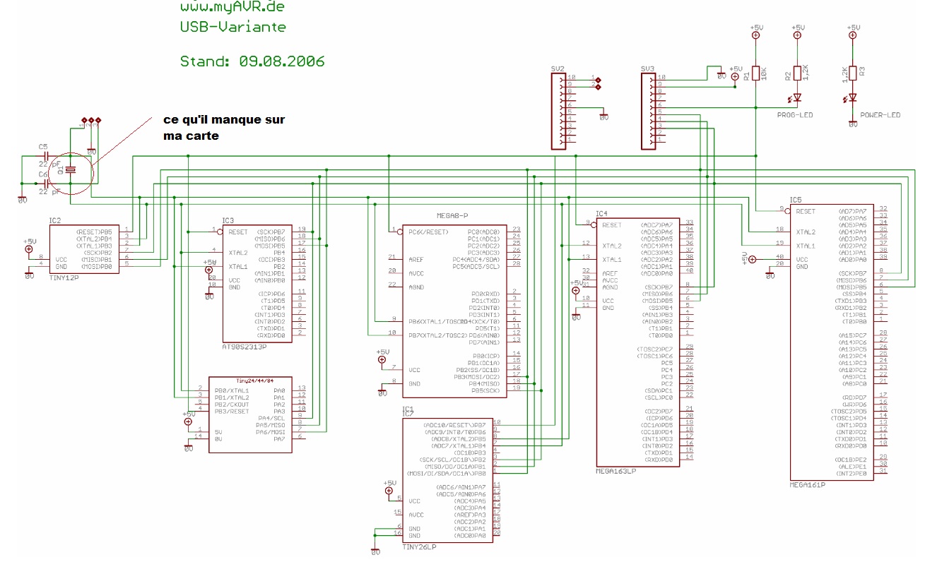

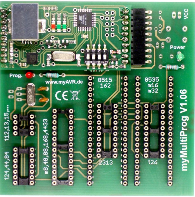

j'ai une carte , pour programmer les attiny , qui à l'emplacement d'un quartz , sans quarz.
sur la doc de la carte c'est un 3.6864 Mhz , je n'en possede pas ,
est ce que je peux mettre à la place un quarz de 3.57954 Mhz que je possede ?

voici le schema + la carte

C'est le quartz des microcontroleurs à programmer qui manquerait (sur la photo il est présent) , pas celui du microcontrolleur assurant liaison USB avec le PC
Il ya de grandes chances pour que 3,5795 Mhz fasse l'affaire pour des µC AVR flashés en ISP
bonsoir , merci , je vais tester avec celui là , je risque pas grand chose !!!
si le module USB est bien reconnu sur le pc (avec son QZ à lui)
le QZ absent manquant n'est utile que pour les MCU qui n'auraient pas d'horloge interne
Je ne suis pas certain que ce soit une bonne idée de rajouter ce quartz, s'il n'est pas indispensable.
Sur le schéma, on voit que la carte de programmation doit pouvoir générer cette horloge, voir le connecteur SV2 pin 9 et 10. Les 2 lignes vont sur l'une des entrées XTAL des processeurs. Le quartz va donc se trouver en // avec cette horloge.
