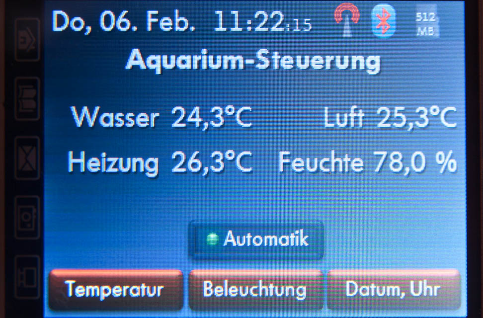

He visto en youtube verdaderas maravillas de interfaces gráficas para el usuario, me gustaría que me recomendaseis algún programa para ello.
He visto uno que parece bastante chulo, se llama 4D WORKSHOP IDE que permite añadir muchos elementos, he probado y es bastante fácil, pero no se si esto es compatible con Arduino ni como pasarlo.
¿Que me recomendais?
P.D. Os dejo algunos links de imágenes, para que veáis a que me refiero. Gracias.
Uso un arduino mega.

El 4D WORKSHOP IDE sirve para cualquiera de las pantallas de 4D Systems que tengan algunos de los procesadores gráficos que ellos han implementado en sus pantallas.
Ese software no sirve para las pantallas económicas que podemos conseguir por internet.
Siento decirte que la pantalla que has adquirido no es compatible con el software que has aprendido a usar.
Hay pantallas de 4D systems que tienen drivers para arduino pero solo sirven para las pantallas que ellos manejan con procesador gráfico dedicado.
Pero no todo está perdido, en la búsqueda de una buena union TFT-arduino, la mejor que pude encontrar es la arduino Due-SPI ILI9341, se pueden conseguir buenos resultados gráficos, como los de la segunda imagen que subiste.

Entonces los que no tengan una pantalla de 4D System, ¿no hay ningun programa para hacer mas fácil el diseño de la interfaz de usuario?
Hay que ir a pelo, codigo a codigo... Me extraña que nadie se haya planteado crear un software así.

Probaré a ver que tal me va con esa pantalla y se veo mucho jaleo me pillaré una de 4D system, cual me recomendarías de al rededor de las 3 pulgadas?
La pregunta es : que quieres hacer? Tienes alguna imagen de lo que pretendes?
Una interfaz de usuario tipo las dos imágenes que postee en el primer post.
Son para mostrar los datos de un telar. Metros, pasadas, revoluciones, estado del rollo, del plegador, etc...
Bueno para eso no necesitas gran cosa.
LO puedes hacer con lo que tienes.
