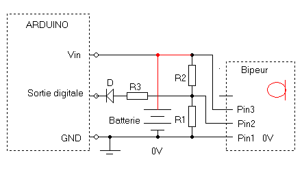

Tant qu'a mettre une batterie lipo, je verrais bien une petite batterie 2 éléments pour alimenter l'arduino sur Vin et le bipeur : (Bipeur pin 1 pour le - et pin 3 pour le +)
Il reste à organiser quelques résistances connectées à une sortie digitale de l'arduino pour déclencher l'alarme du bipeur (pin 2 du bipeur ) par l'arduino.
Par précaution, prévoir des essais " à blanc" avant de connecter les résistances de l'Arduino à la pin 2 du bipeur ...
Serge .D
Voila quelque chose à tenter :
Essayer par exemple :
R1=R2=R3= 2 à 4 kOhms
D :" diode basique" silicium 1N4007 ou 1N4148 ou etc ...
Batterie 2S Lipo, capacité selon l'autonomie recherchée.
Serge .D
