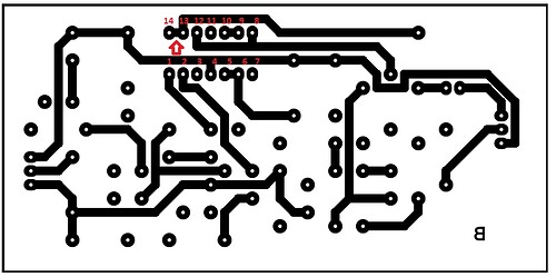

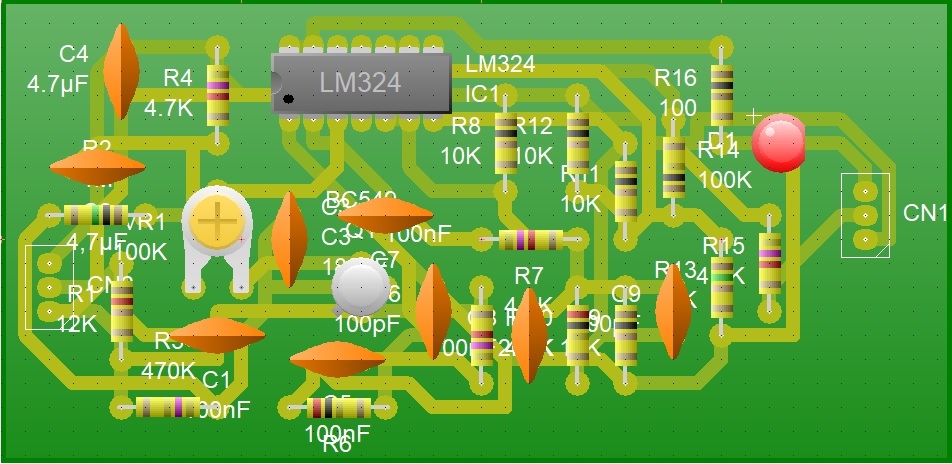

Diseño en PCB Wizard
Trabajo terminado sin soldar (doble faz)

EDIT: Mi compañero de electronica me dijo que el pin 14 de LM324 no puede estar conectado con uno de entrada, como con el 13 (nuncá miré el datasheet, lo hice de atropellado). Ahi me di cuenta que en el livewire, no identifiqué los pines, y creo que cuando lo pasé al PCB Wizard, este programa eligió cualquier conexion... Me queda rediseñar la placa y ver si hay alguna anomalia en los pines, o tomar el diseño de Marcus.
Acá dejo el datasheet del LM324...
Y este fue el diseño de PCB wizard...Se nota el error de primera.
