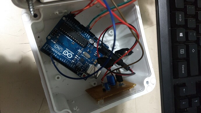

Pero tengo un problema, que no se si es de software o de hardware. Usando su codigo de ejemplo, dentro de mi casa, parece funcionar, pero con mucho ruido, y a veces le cuesta tomar lectura. La conexion a Arduino es facil, VCC a 5v, GND a GND y FOUT al pin 4, VOUT no porque no tengo un monitor para revisar, o al menos eso entiendo yo.
Suponiendo que el problema era la interferencia, me armé un regulador de 9v a 5v con 7805 y capacitores, para que? Para poder usar un Display LCD, y como arduino no soporta tantos componentes, por las dudas, alimento por fuera.
Asique, Arduino alimentado por bateria de 9v, y el LCD conectado para mostrar las lecturas, del HB100 de limpkin que se alimenta de otra bateria 9v con un regulador. Lo probamos hoy en la calle y las lecturas son erroneas, como que sigue leyendo ruido. Ni acercando la mano reacciona. Pero si vuelvo a casa desde la PC funciona 10 puntos.
Adjunto imagenes de como quedo armado en una caja estanca jajaja, y abajo,la parte del codigo de limpkin donde imprime las lecturas, pero con una modificacion para reflejarlo en el LCD.

Con esas baterias no te va a funcionar.
Busca algo potente tipo un powerBank o usa una LiPO de 7.4V de algunos miles de mAh
Cada vez que alguien pregunta por problemas con baterias de 9V el problema son las baterias de 9V.
Prueba con alguna de GEL de 12V 7Ah o una de 4Ah a ver como se comporta.

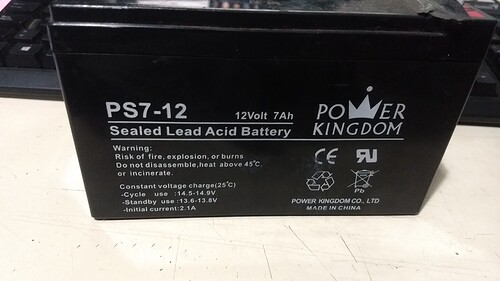

Consegui esta, no es de gel, pero son 12v 7ah
Si claro pero vamos por partes.
Supongo que tu radar tolera 12V? Tendre que buscarlo porque no lo se.
El LCD alimentalo con el Arduino o sino debes poner datos del LCD de su consumo aunque deben ser pocos mA.
Busque HB100 de Lipkin algo que tu debiste haber puesto como link para hacer fáciles las cosas, perdona el regaño pero espero que alguien lo lea y al menos en algun momento se tome como norma hacerlo. Lo dicen las normas del foro que todos deberían leer pero nadie lee o aplica.
Dice que consume 40mA a 5V de modo que alimentalo con el Arduino.
Tanto LCD como tu radar.
Usa la batería y si crees que calienta mucho coloca un step-down regulado a 7V y estará trabajando muy cómodo el simil de 7805
Creo que todo tu problema son las baterías de 9V, con la de gel de 12V directo al arduino deberia andar perfecto y algo mas prolijo seria usar un stepdown para que no caliente el regulador pero hablamos de 40 del radar y 20 del LCD no creo que se muera nadie.
Sumados no llegas a 100mA.
Intenta medir el consumo de todo a ver como se comporta.

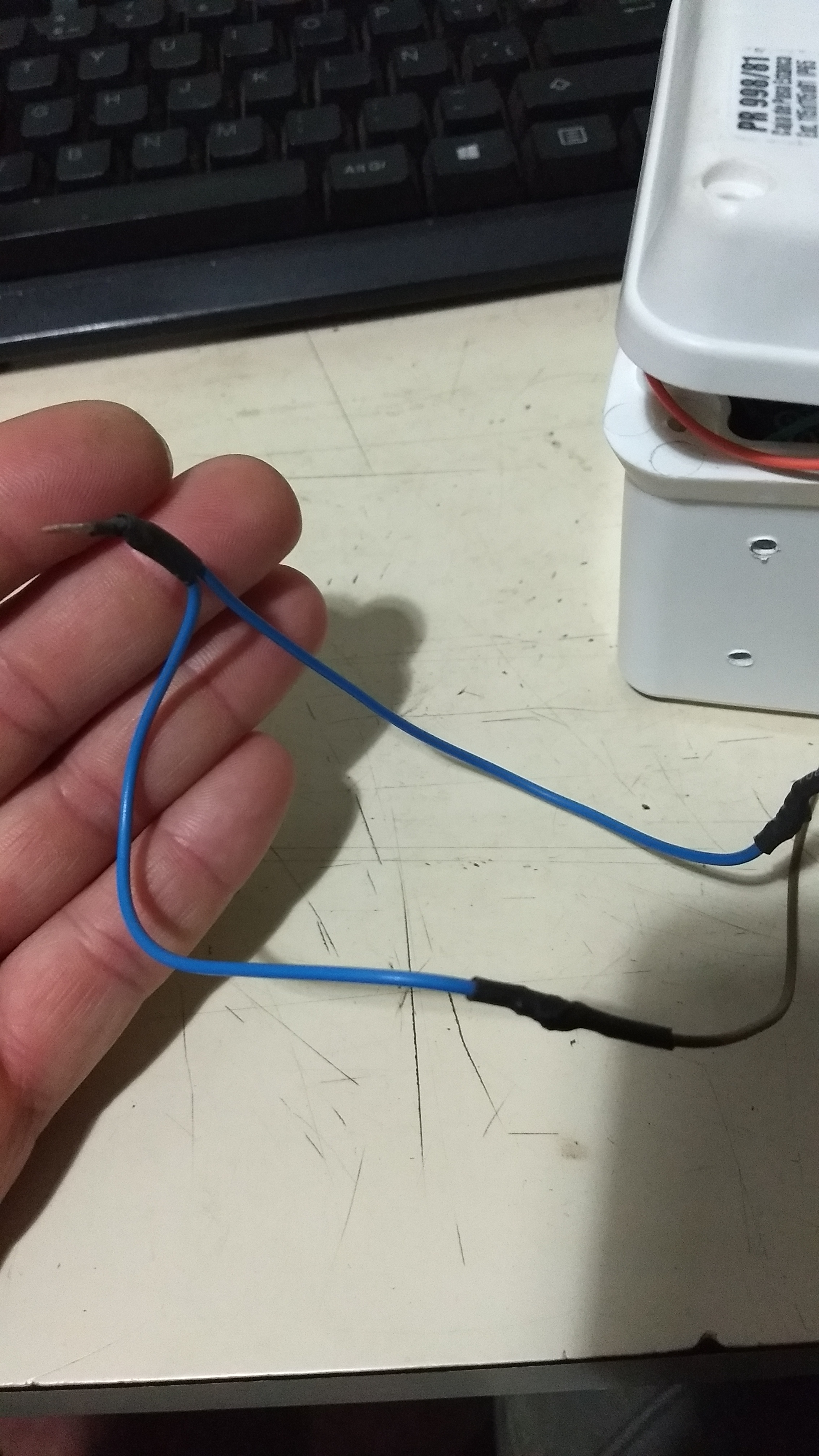

Bueno, actualizo.
Arduino tiene dos pines de GND, asique reparti uno para cada uno (sensor y LCD). Consegui una fuente de 12v 7ah de gel, y estoy alimentando arduino con eso, sin stepdown, solo para probar unos segundos. Pero el cable que alimenta, es de audio, me conto un compañero que trabaja con electronica, que a lo mejor sea el ruido lo que no me deje leer en la calle. Adjunto imagenes.
Este empalme, con una pequeña soldadura en la punta, sale de 5v de arduino para el sensor y el display
Y aca esta el cable armado que sale de la bateria de 12v, que termina en un jack para arduino (un poco largo por cierto)
Sospecho que la NO lectura, debe ser por la alimentacion. Me recomendaron cables "mallados". Lo extraño es que mediante USB desde la PC, al menos lee algo, y con ruido tambien, remotamente con la bateria, NO.
Creo que es la 3ra vez con esta que te hablo del tema GND.
Porque repartis los cables GNDs?
Aunque esto no va a cambiar nada, cablear adecuadamente es importante que se fije en el cerebro.
Porque todo debe ir a un mismo nodo o punto. Por que todo se comporta como un nodo. O sea : si la corriente tiene dos caminos de gnd buscará el camino de menor resistencia, y el otro qué? Por el también va a circular corriente, y abrá una caida de tensión en la pista que conecta este con el mas fácil de circular.
Todo debe llegar a un mismo GND y con un cable de dimensiones relevantes que justamente no provoque esto.
Lo que estas alimentando (radar 40mA y LCD 20mA) no cambia mucho las cosas. 100mA (sumando arduino) no va a hacer que falle. Pero tenelo en cuenta.
El cable de Audio no es tan de audio pero si claro, habitualmente le decimos de Audio. Yo pensé que era uno de esos finos. Ese cable esta bien, es el que usamos todos y es la primera opción que tenes cuando vas a compra algo en Argentina.
Nada que reprocharte con el cable.
Disculpame Surbyte, pero a veces es dificil de entenderte por la manera de escribir. Por eso cuando aca me decis que es la tercera vez que me decis lo de GND, repase tus respuestas y trate de comprender.
Tiene logica lo que decis. Si uso una salida de 5v, deberia tambien sacar una de GND.
